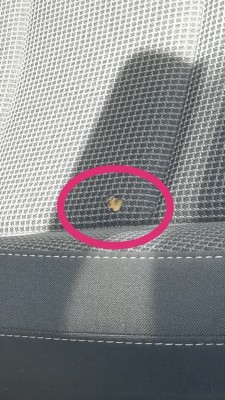

С какво може да се запълнят 2-3 дупки от цигари?
Нямаше ли някакво лепило на прах, поръсваш, слагаш стърготини плат и с ютия задържаш!
Споделете как и с какво да се направи.
Може ли да се зашие?

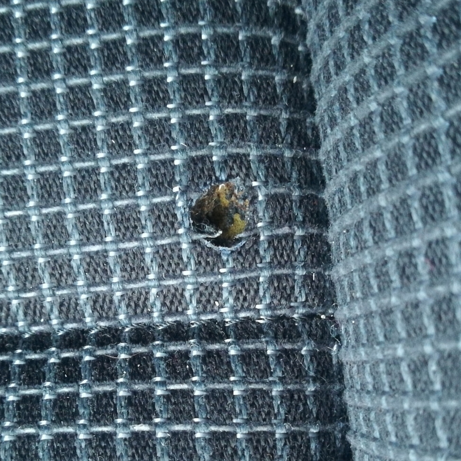

Аз не пуша и не давам никой да пуши в колата, понеже димът ми дразни очите, а и миризмата е гадна, просто така я купих.
Тук дупката е доста дълбока

Бизон имат лепило за текстил, което става прозрачно след изсъхване. Като се има предвид каква е шарката, май няма да стане със запълване, без да си личи след това. Намери някъде на скрито място от същия плат и изрежи правоъгълник (6 квадратчета). Изрежи правоъгълник със същата големина около изгореното. Намери малко дунапрен и запълни дупката така, че да стане на нивото на здравото място и от горе залепи правоъгълника. Правил съм го, но шарката беше с по голями квадратчета. Получи се здраво и не си личеше много.

Мисията невъзможна- дори да успееш да запълниш гадната дупка , ще е мимолетно щото дунапрена е стар и изпечен и няма как да постигнеш траен резултат ,т.е. нямаш основа . По -добре маскирай положението с една масажна стелка в подобни шарки примерно- сега пазара предлага богат избор + малко въображение от твоя страна. Успех. :th_up
