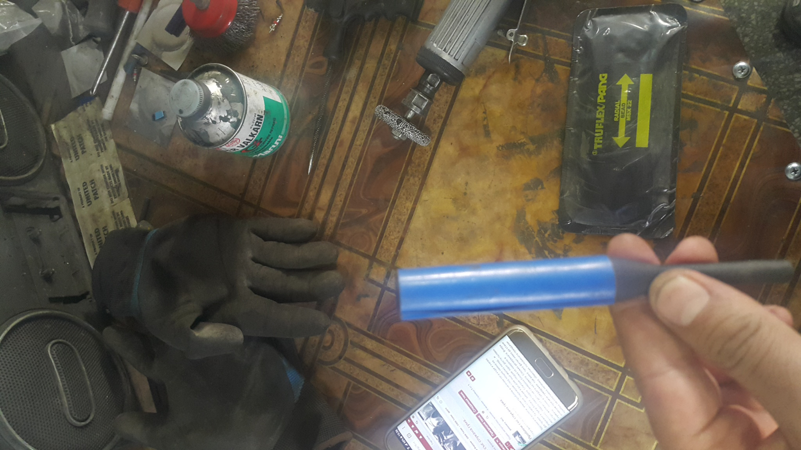

Колега освен лепенка с поне 2 плата трябва да ти сложи "гъба" или "стебло" за да стане както трябва иначе ще се напълва с вода и от ръждата металните въжета в короната на гумата ще се на късат и гумата ще гръмне или ще се изкриви. Ако си от Търново ела ще ти я направим както трябва

Заради наклона на пътя те съветвам да ги въртиш на кръст, демек предна лява отива задна дясна това офтопик. Иначе колегите от Примекс ползват лепенки и стебла на Tech и са качествени ще ти я направят. Ти лично им кажи че искаш да ти сложат такава лепенка, че ако са нови и млади ще има да се чудят за какво става дума.
