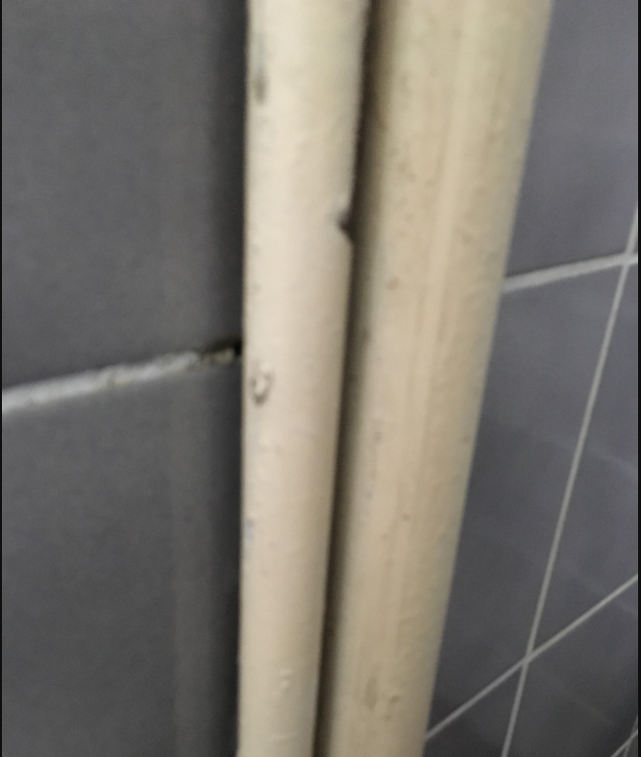

Здравейте колеги,
Имам проблем с фугите зад тръбите на парното в банята - оттам влизат хлебарки. Тръбите са 2 една до друга, разстоянието между тях е минимално, може да се вкара шпакла примерно, но не и накрайник на силикон. Острани има повече достъп. Зад тръбите няма плочки - изрязани са до тях. Вероятно дупката е в пода и оттам влизат, но не искам да къртя около тръбите, за да не ги повредя.
С какво може да се уплътни зад тръбите - трябва да е топлоустойчиво и влагоустойчиво, може би и еластично. Избора от термоустойчиви силикони, лепила и т.н. е огромен, затова реших да се допитам преди да се хвърля да творя.
Ето така изглеждат тръбите:

Хлебарките ги изтребих. Но за да не дойдат нови, искам да замажа и уплътня зад тръбите. Чуденето ми е с какво - защото ще контактува с нагрята тръба, с вода, с плочка и със бетон. Мислих СМ 11 с шпакла да вкарам, но един майстор ми каза, че го ядяли хлебарките...

Със акрилен силикон-колкото и да е трудно. След два -три дни с блажна боя върху силикона. Това е най-евтиния и качествен вариант. Силикона е акрилен,защото може да се боядисва върху него- санитарния не хваща боя.

С акрилен съм уплътнил подобна тръба в коридора. Губи еластичност с времето и се отваря фуга. Но там има място зад тръбата и го повтарям като видя че се е отлепило. В банята мястото е по-малко, а акрилния силикон е доста гъст и върви трудно. Ще пробвам с акрилен в по-удобната част. Благодаря, колега!

Много далече от равномерна. Почти нищо право няма, разстоянието между тръбите и между стената се променя. Почнах с акрилен уплътнител Момент - с този работих последно и все още държи в коридора. Ще отнеме доста време, тъй като зад тръбите има доста пространство.

Благодаря на всички, които се включиха. Особено последното с препарата Айкън - ще го имам предвид и следващия път ако видя хлебарка, ще напръскам с такъв. Запълних всичко с акрилен уплътнител Момент, отидоха пълнител и половина. Ще боядисам отгоре с блажна боя и после времето ще покаже.
