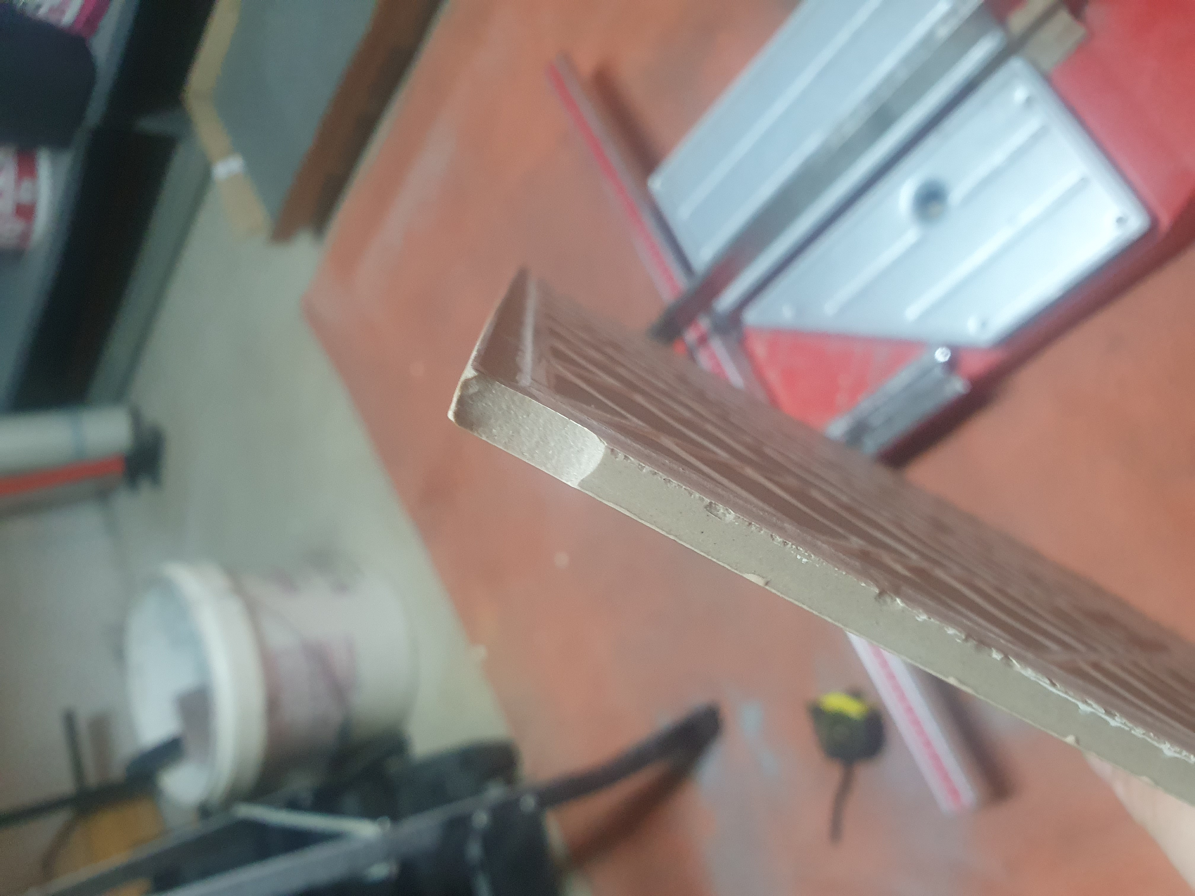

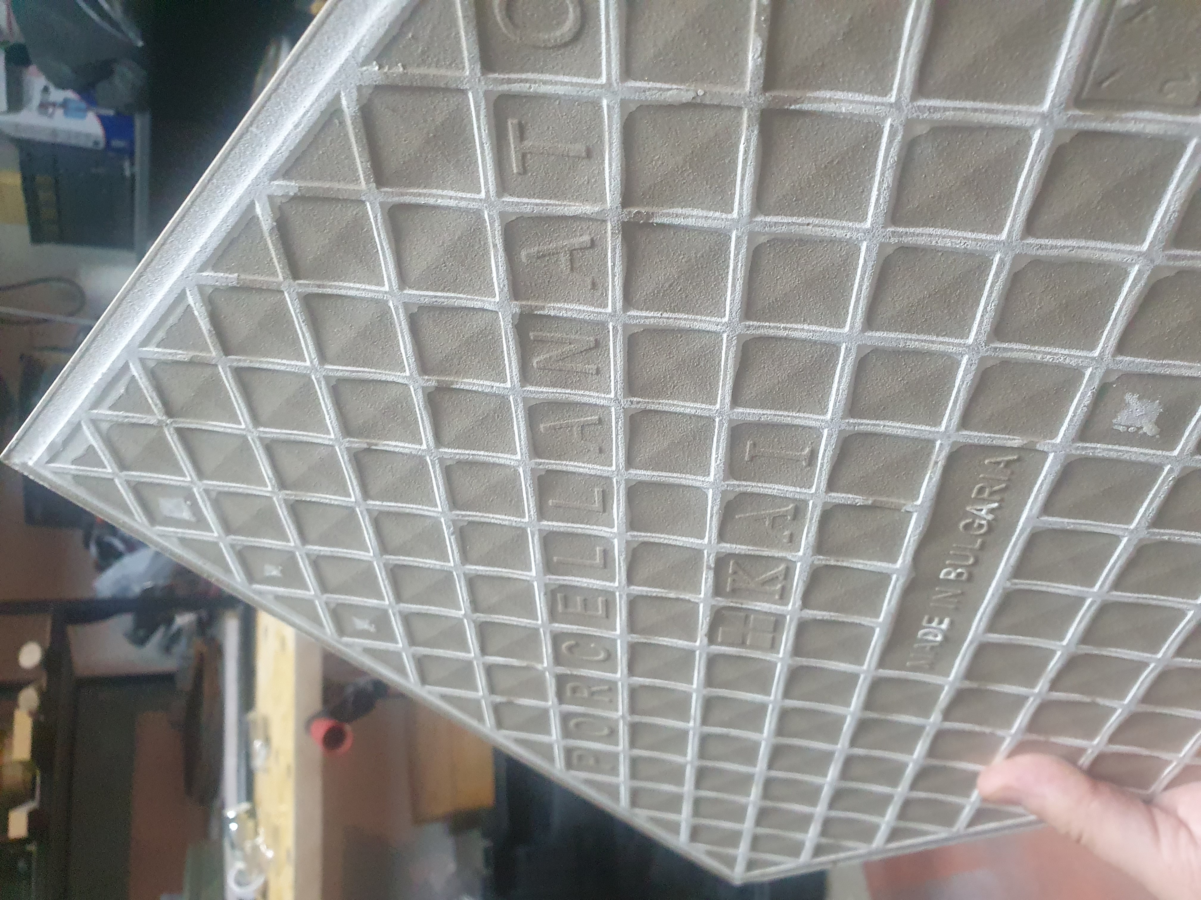

Колеги, трябваха ми малко плочки гранитогрес за външно поставяне и купих от строителна борса едни които ми хресаха (серия imola 33.3/33.3), на касовия бон пише гранитогрес imola кафяв. Преди да почна да ги режа ми направи впечатление че са лекички и на гърба им има само един надпис PORCELLANATO.....та, предполагам са ми набутали порцеланови и ще бера ядове зимата, но не съм майстор и затова да ме посъветвате: Възможно ли е плочка с такъв надпис да е гранитогрес ?? ...или да им ги връщам.

Колко са дебели ? И какъв е цвета на "опакото" ?
Ако имаш случайно срязана плочка снимай среза отблизо.
П.п. просто ровнах в нета , ако ги има твоите и ако се предлага инфо https://www.imolaceramica.com/en

Надписа отзад може да е някакво име.

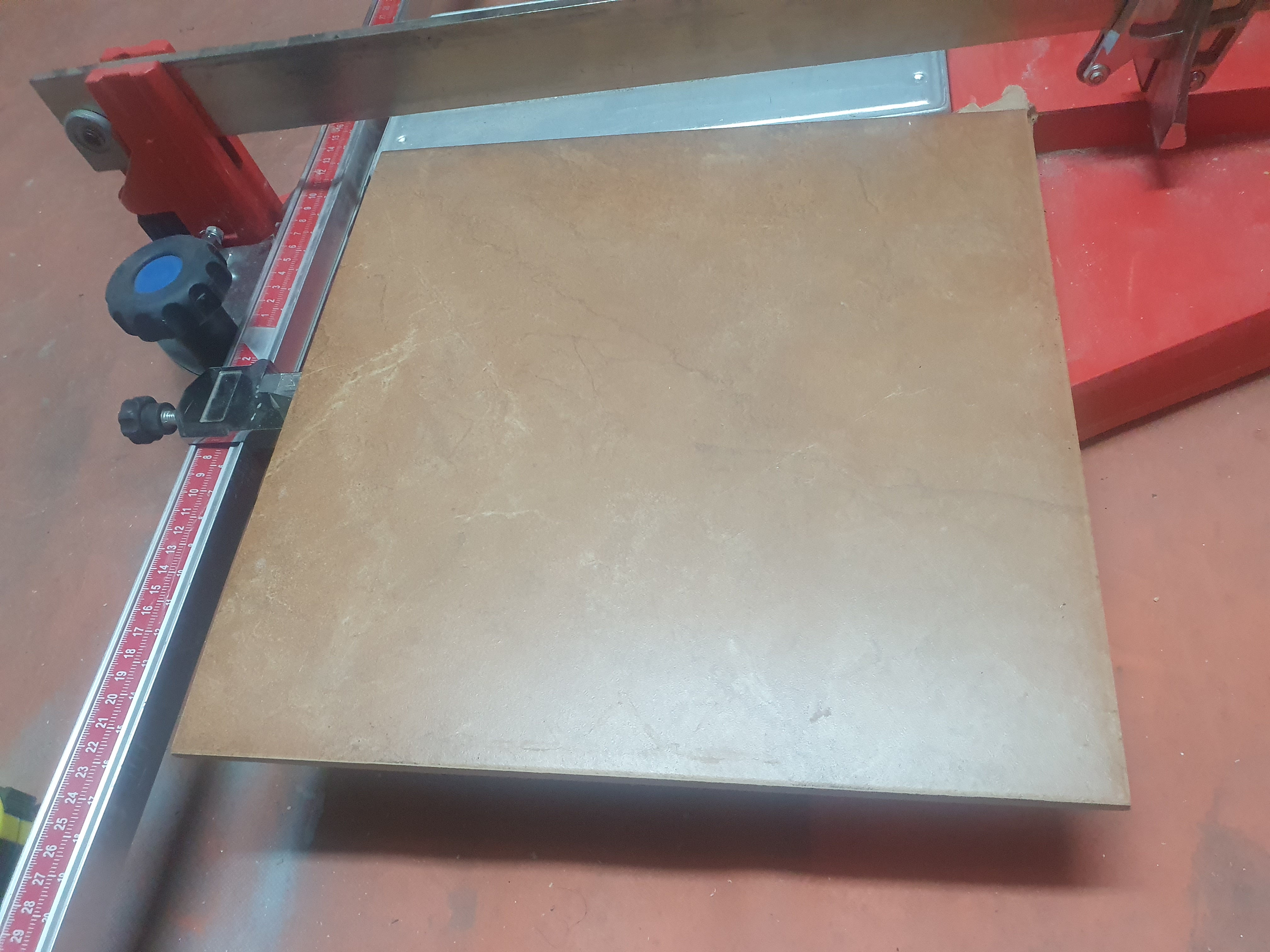

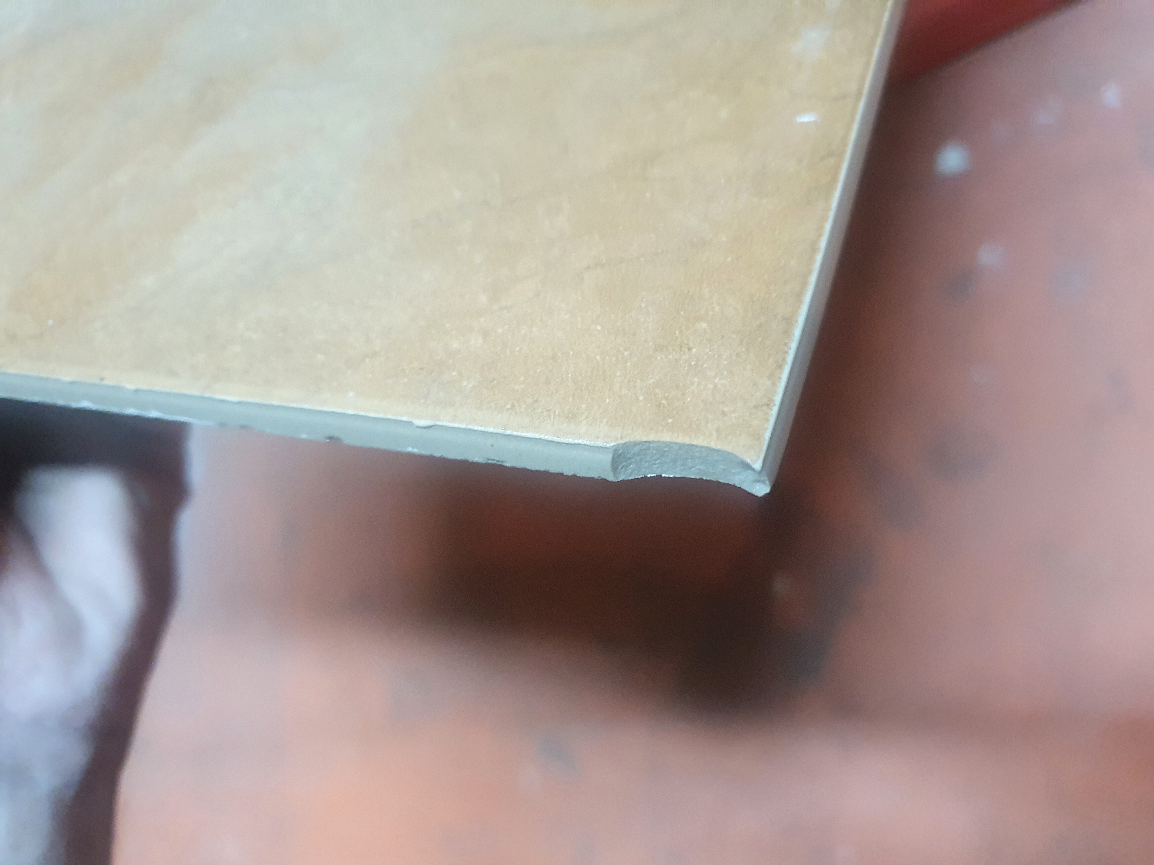

Ето малко снимки, едно ръбче е счупено и се вижда вътре.

Мнениеот samo_pechka » Нед 07 авг 2022 16:21
Вероятно е гранитогрес като ги гледам. Не ми се вярва да е друго. Не съм сигурен обаче дали е подходящ за навън.
Колко мм е дебела плочката? Тия за навън е добре, да са от 10мм нагоре.

Гранитогрес е 100%%
а този надпис отбелязва гранитогреса като цяло, при повечето производители.
