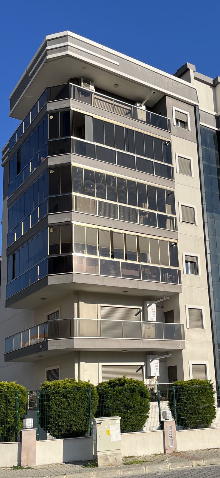

Исками се да затворя една тераса с безпрофилно остъкляване. Доколкото разбрах се прави с 8мм закалено стъкло. Едно стъкло при мен ще бъде горе-долу 80/150см. Много ми харесва, обаче има някои неща, които не знам дали да ме притесняват.
Площта не е малка (8м дължина), а от време на време има силни ветрове. В момента (3 години) се използват класически ветробрани (найлон) които се спускат отгоре и законтрят за парапета, но не могат да осигурят комфорта, който ще даде цялостното остъкляване. Каква е издържливостта на вятър на подобна конструкция? Попитах 2-3 фирми, единственото което казват е, че до сега нямат счупено от вятър стъкло...
Примерна снимка на типа остъкляване. Като е затворено изглежда като ет3. Като е отворено като ет.2. Всички стъкла се събират като на хармоника от едната страна. Балкона е изцяло отворен без профили.

Хм, това изпълнение е доста по-скъпо от стандартната дограма, в зависимост от изпълнението може да стигне до три пъти цената на дограмата. Все пак в София вече има доста такива фирми, но това, че са безрамкови не значи, че са без крепежи, има различни варинти на захващане. Виж http://www.kristian-neiko.com/

Цената у нас наистина е много дебела на фона на тази при съседните ни държави. Нямам обяснениие защо. Но е много по-красиво и удобно от дебелите статични профили.
Аз основно се интересувам от здравината на остъкляването. Да не се наложи след първата буря да подменям половината стъкла. Доколкото разбрах има вариант и с триплекс (като автомобилно стъкло, две стъкла х4мм и фолио по средата), което вече трябва да е много здраво, но и цената му е още х2-3.

Имам такова безпрофилно остъкляване от 3 или 4 години точно с 8 мм закалено стъкло и конструкцията е доста здрава. Живея на 3 ят етаж и за това време откакто имам безпрофилно остъкляване не съм имал проблем нито с вятър или дъжд, ако това нещо падне, то трябва да падне с половината тераса, тъй като е захванато с анкерни болтове за бетона на самата тераса. Много съм доволен от остъкляването, защото през зимата малко да напече слънце със затворени стъкла, на терасата ми става 25 градуса и така спестявам доста за отопление защото ця;ата тази топлина влиза в апартамента. А през лятото си прибирам стъклата и все едно нямам дограма и терасата си е отворена напълно, но моите са разделение в двата края по 4 стъкла. Моята тераса е дълга 4 метра и ми излезе около 2 бона да си я остъкля, препоръчвам ти го много удобно като конструкция, доста добра звуко изолация и на терасата ми е чисто.
