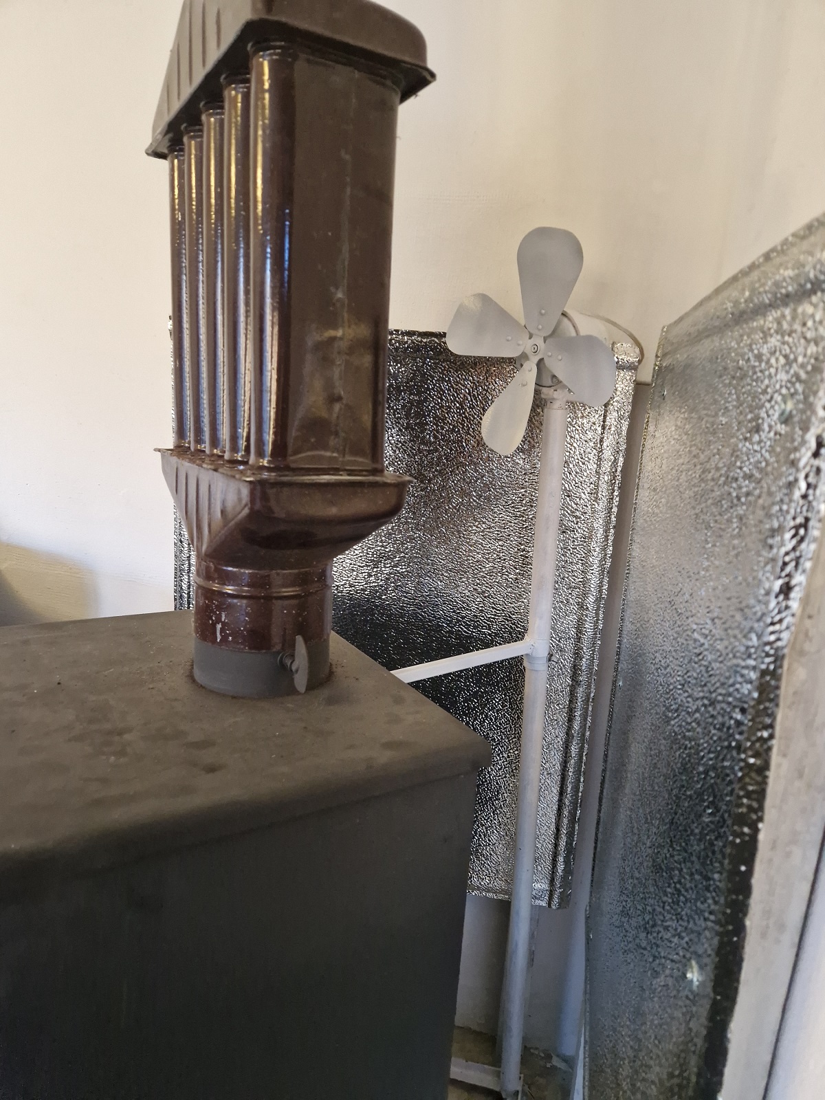

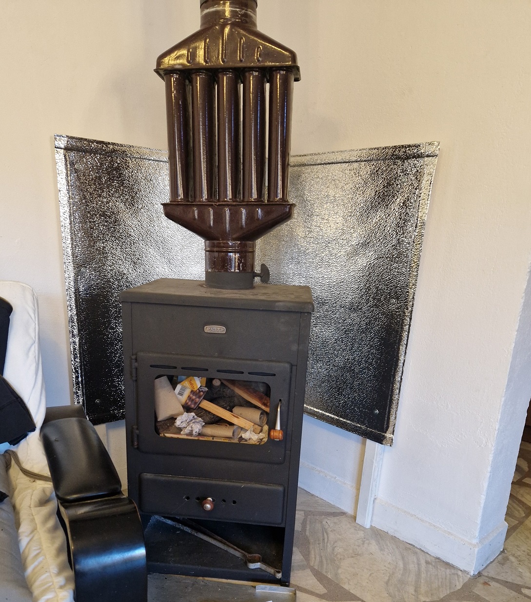

Продължавам темата с резултата от изпълнението, ами застудява си навън :)
Може да коментирате правилно ли съм поставил топлоотражателите височинно или нещо което съм сбъркал.

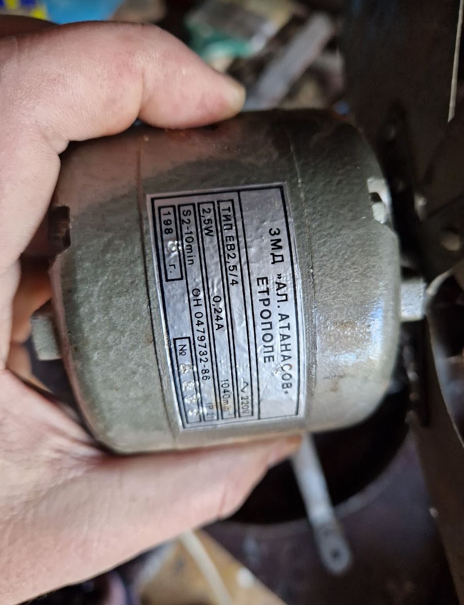

...и един въпрос за електротехник: поставения вентилатор идва доста мощен според мен (въпреки че е 2,5W), как мога на намаля оборотите му (димер или нещо друго да му вържа някъде ) ??
Качил съм снимка на параметрите му.

Малко по високо си сложил топлоотражателя . Това е камина без водна риза и като се нагорещи отдолу ще опече стената . Вентилатора , както си го монтирал няма да оцелее , според мене . Продаваха преди години в Конрад , сега Щайнбергер , разклонители с вграден регулатор на напрежение с мощност до 500 вата . С него и една лампа /с жичка / си проверявах отклонителните намотки , но не съм сигурен , че намалено напрежение , ще се отрази добре на мотора .

Ако изпълнението има ефект и си доволен от резултата, то тогава си се справил чудесно и не ти трябват критики
А относно вентилатора, сам си си отговорил. Един димер за осветление и си готов.

Irnik написа:Малко по високо си сложил топлоотражателя . Това е камина без водна риза и като се нагорещи отдолу ще опече стената . Вентилатора , както си го монтирал няма да оцелее , според мене . Продаваха преди години в Конрад , сега Щайнбергер , разклонители с вграден регулатор на напрежение с мощност до 500 вата . С него и една лампа /с жичка / си проверявах отклонителните намотки , но не съм сигурен , че намалено напрежение , ще се отрази добре на мотора .
Колега Irnik, аз 2 години ползвам печката без тези отразителни пана...и да, понеже печката е в ъгъла стената поемаше много топлина. Надявам се сега този ефект да намалее. Иначе долния край на паната съвпадат с долния край на горивната камера, мисля че голямата жега става нагоре...ще видим :). Иначе венилатора е изцяло метален, но може би трябва да го сваля до горния край на печката за да съм спокоен донякъде.
