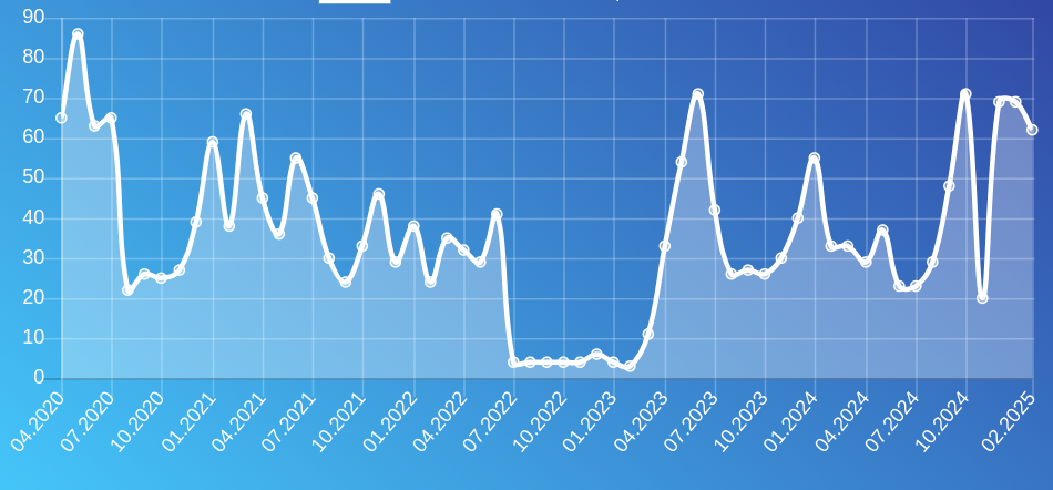

Пращам разхода на моя влагоуловител, който вече е стар реално, новите сигурно харчат по малко защото има такива които си изключват перката. Моя върти перката 24/7
Модела е TESY DHF 10 CEL, 245 W, 10 л/24 ч,
Работи от ноември 2019, сега проверих кога съм го купил.
Нямам спомен, какво се е случило от 08.22 до 02.23г. и защо има между 4 и 6 квтч разход тогава.
Това е целият ток, тоест чат пат е имало лампа, чат пат съм си зареждал скутера или акумулатора на колата.
