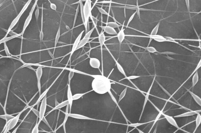

Здравейте колеги, проблема е следния: пиша си дипломната работа, която е на тема индиректни методи за изследване на нановлакна. Общо взето трябва да се определят параметри на дадени влакна, по снимки получени с микроскоп. Това което ме тормози е следното трябва да определя покривната площ на влакната на снимки подобни на тази:

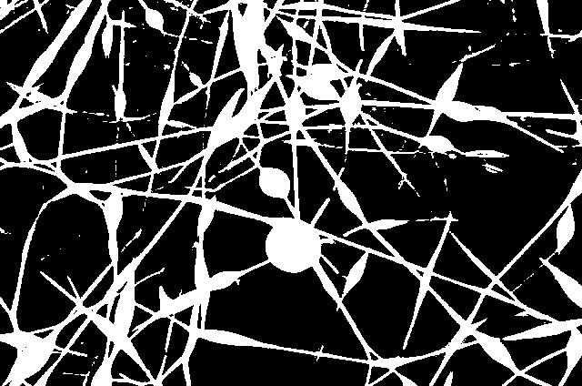

това, което ми хрумна на мен е да я направя в два цвята, черно и бяло:
с фотошоп и да определя процентно или дори колко пиксела е всеки цвят (знам площта на един квадратен пиксел, знам и площта на цялата снимка), проблема е че с с фотошоп немога да го направя или незнам как, ако има начин. Така че ако знаете програма с която да го направя или се сещате някакъв друг метод, много моля ПОМАГАЙТЕ! :bowdown :bowdown :bowdown

В полето отдясно, там където е хистограмата (Histogram) във фотошоп има едно малко бутонче статистика (statistics), когато е включено показва колко пиксела са маркирани, оттам като знаеме площта на един пиксел е лесно.
