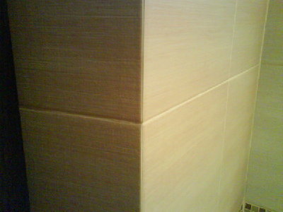

За 387359843 път ще се допитам до колективния опит и разум тука за следното нещо - предстои ми да слагам плочки в банята и съм си наумил на една колона плочките бидейки под прав ъгъл една спрямо друга да им срежа бордовете (или както там са водат) под 45 градус (както е картинката по долу), тъй щото да не слагам от гадните лайсни или пък да правя голяма фуга или пък застъпване. Та въпросът ми е към всички вас, които имате опит дали е възможно тва начинание. Чудя се разните машинки за водно рязане (има и разни евтини изпълнения за под 100 кинта) дали ще ми свършат работа, те са някви джингитайски изпълнения, ма знам ли.

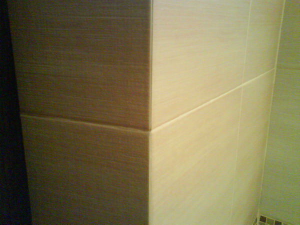

начи малко уточнения говоря за външен ъгъл (картинката по-долу), пак си има малка фугичка, но е далеч по-гот, виждал съм го наживо направено и повярвайте ми възможно е и седи много добре ... въпроса е, че не знам как е правено, а още по-главния ми въпрос е тез машини с легенчето дет съм ги дал за пример дали са читави

Може би имаш предвид това.Ства лесно ,но процеса е доста прашен.Трябва ти само ъглошлайфче и диск за неметал.Снимката е от собствената ми баня.

Ами доколкот се ориентирам по снимката баш за тва говоря и викаш не си го прил с настолна машина ами с ъглошлайфче?! То на теория и аз си го мислех ма ми се стори доста гърч апа и рисковано шот се пак от ръка мое малко да мръднеш и хоп да назъбиш и отлюпиш ръба.
