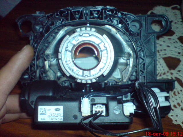

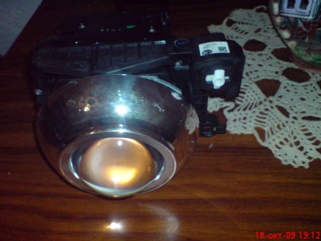

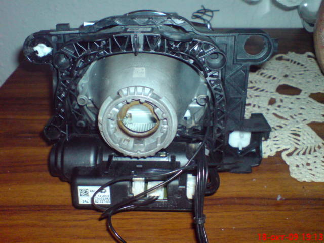

Колега ми прати лупите и не знам каква крушка трябва да се сложи (ксенонова само мисля ,че става ).
Не стават H1,H7, тези съм пробвал и D2 мисля се води също
на тях пише дата на производство 14.12.06г. Hella
забелязах,че 1-то моторче управлява 1 ламаринка която сперед мен е за дълги светлини,дулги и къси светлини в 1 :hmmmm

По мой проучвания са D3S,но явно няма специалисти които да кажат какви са крушките.

според мен лупите са от а6 и крушката е D2S :wink:

моторчето според мен е за промяна на ъгъла на рефлектора.

този мотор който се вижда е за завиването на фаровете а за къси и дълги е друга бубинка която работи само с плюс и маса :idea:

vw_golf_4_tdi написа:моторчето според мен е за промяна на ъгъла на рефлектора.
Да 1-то моторче е за това,но има и 2-ро което променя разпръсквнато на светлината.
golfmk1 написа:според мен лупите са от а6 и крушката е D2S :wink:
Ок може да са от А6,но не са D2S защото такива съм пробвал приличат си,но не стават

не че нещо ама мисля че няма стандарт D3S :wink:

golfmk1 написа:не че нещо ама мисля че няма стандарт D3S :wink:
колега,няма да си измислям :!:
доста съм ровил преди да се запитам в форума
http://www.oembulbs.com/philips-d3s-xen ... zAodSBxqYg
http://www.aliexpress.com/product-gs/26 ... alers.html
но одзаде цокъла пак не ми изглежда баш същия.
а защо си мисля ,че са такива ли : защото и те имат ел.магнитче което мести 1 пластинка отпреде и за това се водят BI-Xenon,но както и да е ще отида при Пиронски и дано имат голям избор.
