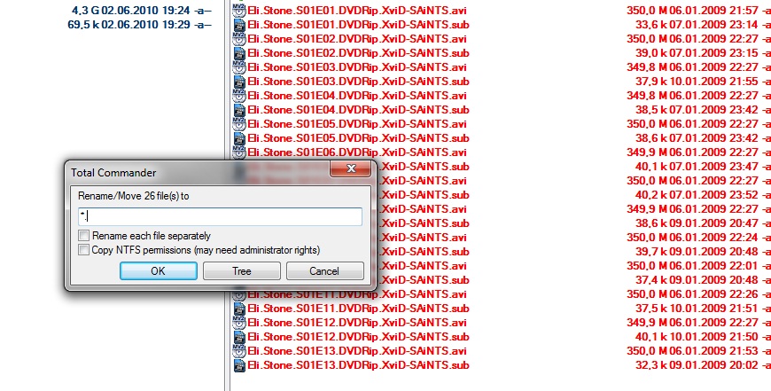

Всички файлове в една подпапка -> Тотаалееее, Командииирине (Total Commander) - пее се в стил "Петко льоо..." -> избираш всичките желани файлове -> десен бутон -> Rename -> в поленцето на изскочилия диалогов прозорец задаваш "*.разширение".
Те ти и картинка:
Те ти и картинка:

Re: Въпрос за добавяне на разширение на 300 файла едновременно?
Благодаря на bobocamaro - това ми свърши страхотна работа!!! Точно като за мен - не съм програмист, успях да се справя
