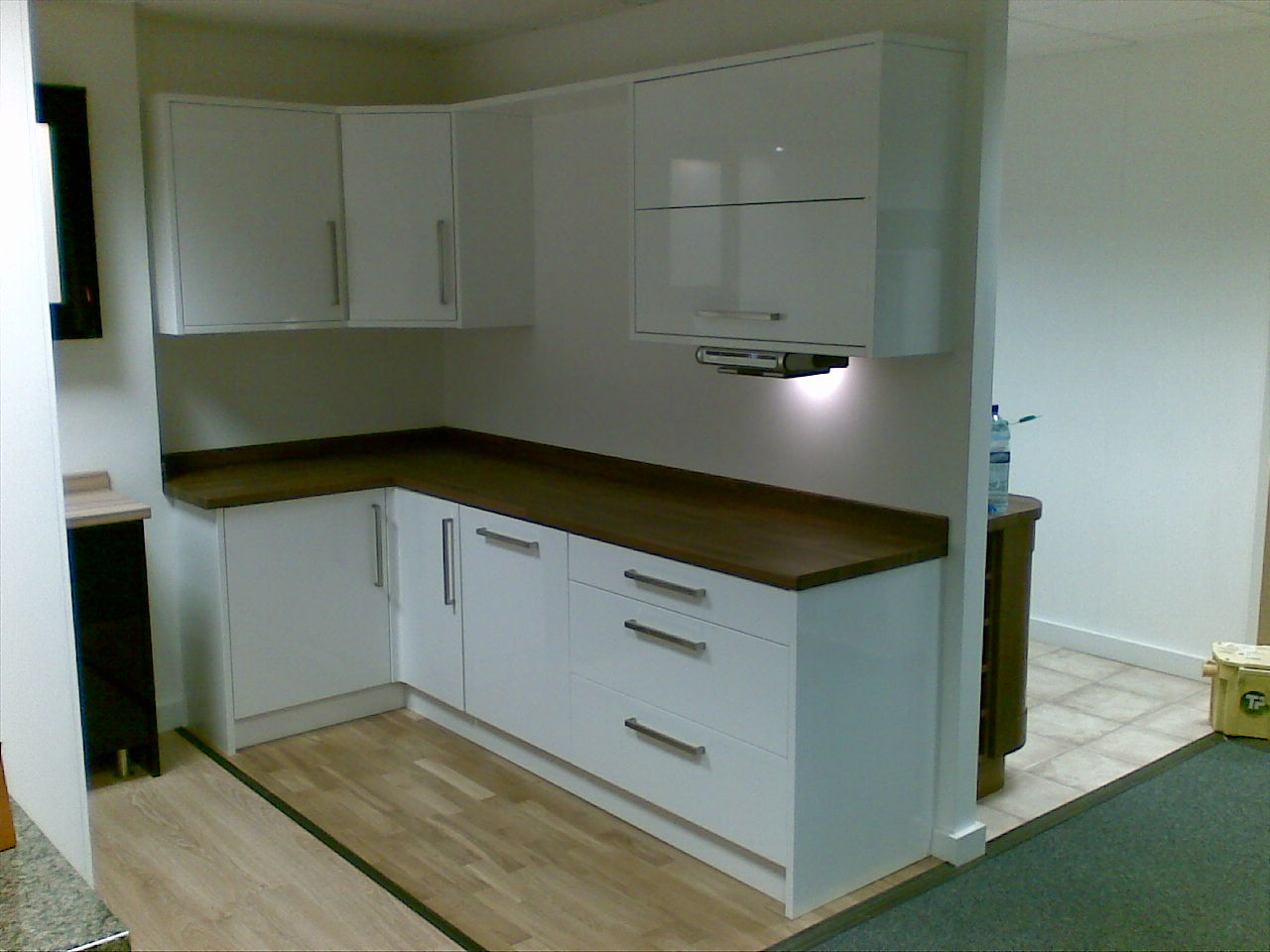

п.п. На снимката е берлинек и аз лично изпусках около 5 пъти тежки неща след като го монтирах. Нямаше наранявания. На една от другите кухни някой беше решил, че може да влачи двойна порцеланова мивка и го беше надрал и вдлъбнал.

Има различни варианти като дължина, този на снимката е на 240см, малко е неудобен за работа. Слагал съм и на малки парчета на по 60см, но пак не е много удобно защото става по бавно, но като цяло тези неща не те засягат (освен ако не си го монтираш сам).
