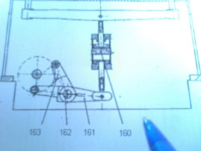

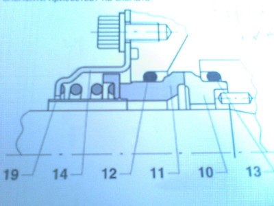

Здравейте колеги ,
имам едно питане към тези които се занимават по задълбочено с технически схеми , разчитане , ертане и т.н. !
Изпаднах в една страшна чуденка за две схеми , като особенно едната ама грам не мога да разбера за нея какво точно е изобразено и какъв механизъм е това!
Относно втората доколкото аз можах да разбера е някакъв съединител , но дали съм прав?
Ако някой може да помогне , чисто любопитсво ме е налегнало и не мога да се мирна докато не го разбера!:)

Така, както са подредени картинките - първото е съединителя - фрикционен съединител.
В ляво се вижда разрез на пружината (не е означена), която притиска защиованата половина на съединителя (11) към незащрихованата (10)
Когато услилието на пружината е достатъчно, за да преодолее товара - развърти ли се фланеца (14) трябва да се развърти товара, окачен на (10)
На втората картинка не е ясно от къде се подава движението, така, че е трудно да се отговори.

А тази схема , особенно втората ме кара да си мисля , че някой си я е изсмукал от пръстите , и си мисли че е обозначил някакъв механизъм , не виждам осови линии и много други неща...
А иначе това са две схеми , които са присъствали в тест за постъпване на работа , който един приятел е трябвало да направи за определено време , и да обозначи имената на детайлите които вижда на схемите , какво представляват като механизми , а за съединителя да каже и къде има триене между подвижни и неподвижни части...
Той не го е направил естествено , но е снимал с телефона схемите да ми ги покаже , и това което аз направих е повече от ясно , в сравнение с това което се виждаше на листа на който бяха го фраснали в теста...заемаше около 1/8 от листа А4 scare
Така че повече разяснения от това нямаше дадени и затова и аз не мога да дам , днес продължавам да се ровя и да се опитвам да разбера какво е изобразено... heavy metal zork
