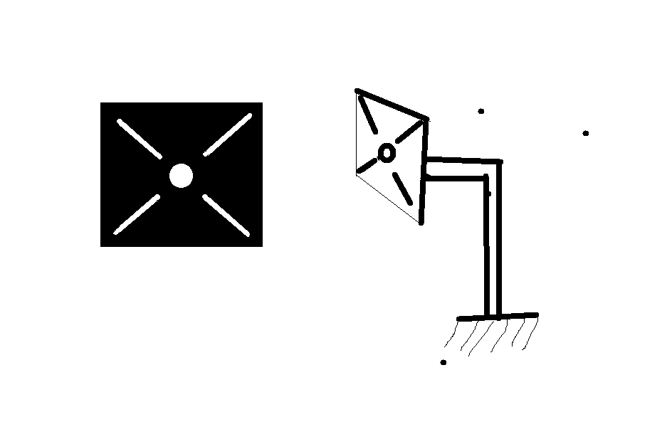

ivo_asenov
Мнения: 114
Регистриран на: Нед 16 дек 2007 17:25
Местоположение: Варна- кв.Виница
Re: Поставка за двигатели?
Мнениеот ivo_asenov » Вто 12 юни 2012 23:35
Универсалното захващане според мен ще се получи ако на една дебела ламарина се изрежат 4 канала от по 40см съответно на по 90 градуса и около 12-14мм широки , в тях съответно могат да се вкарват различни рамери болтове които да се стегнат към блока на почти всяка кола.
