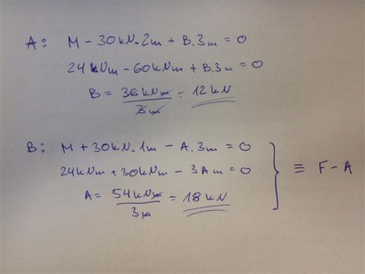

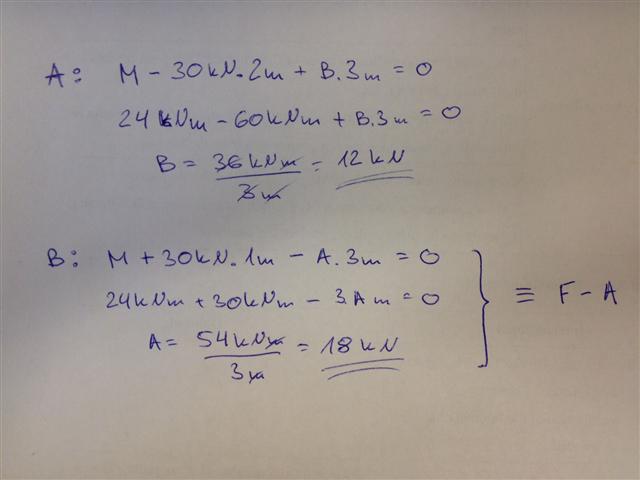

@velinsl
Дори аз не разбрах последната част на обяснението ти, не знам за него.... Как сумата от А и Б ще е нула !? Вероятно имаш предвид сбора от A, B и F !?
Освен това не знам как стигаш до 10 и 20 kN!?
Ето моето решение, не съм сигурен дали правилно взех М - разчетох го като 24, ама без мерни единици !? :shock
Ако някой вижда грешка в сметките, да каже... Или ако не съм разбрал даденото.

Здравейте,и аз се помъчих с един стар учебник по механика и стигнах до тук.Казвайте дали е вярно ,защото според колегата горе са други стионостите.

Мнениеот Haralampi » Чет 01 ное 2012 10:46
Решението ти е вярно ако нямаше момент в средата :idea:
Само че до колкото виждам/разчитам от условието, в средата си написал M=24 или поне аз така го чета и е обозначен момент в точката на апликация на силата!?
Не става ясно в какви мерни единици е този момент и дали е наистина 24 (аз така го чета).
Но все едно - ако има момент, трябва да го вземеш предвид - виж моето решение.
Ако няма момент в средата, решението ти е вярно, но не виждам как може да няма, при положение, че хем пише М=..., хем е обозначено...
Иначе изписването на решението ти е по-"по учебник" от моето, точно така се изписва по регламент и някои учители/професори държат много на това.

да има момент 24 кНм ,значи твоето решение по правилно :)

Мнениеот Haralampi » Чет 01 ное 2012 11:07
facepalm
Глупости!!
Какви разпределени товари сега? Не говорим за сила, а за чист момент, който е обозначен :idea:
Не подвеждай колегата, явно си позабравил доста нещата, а подскочи и ти, че било елементарно mhihi !
Момент е сила по рамо! Когато пишеш уравнението за моменти около А или Б взимаш именно всички сили по рамената им! Въпросния момент вече съдържа сила по рамо (kN.m) и говорим именно за събиране на ябълки с ябълки, трябва само да се вземе с правилния знак спрямо посоката!!
Не можеш да не отчетеш момента, той променя опорните реакции!! Опри един молив в двата края на 2 пръста и си представи, че аз го хващам в средата и се опитвам да го завъртя - дали няма да ти стане по-тежичък от едната страна и по-лек от другата?? :idea: :idea: :idea:
Недей да подвеждаш така колегата и без това вижда зор с нещо наистина елементарно, сега и ти го дообърка mhihi

Недоглеждане. Не споря. Наистина твоя пример е верен.
Принципа обаче за решаване е елементарен.
