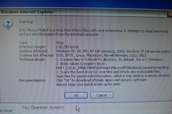

PC- то ми го налази някакъв "Троянски" вирус :evil: :evil:
Постоянно излизат някакви балончета, прозорци с предупреждения и предложения за някаква програма, която била No. 1 и трябвало да си я купя, за да ми изчисти вирусите :shock
С интернет експлоръра не мога да отворя нищо!
Отваря ми се ето това:

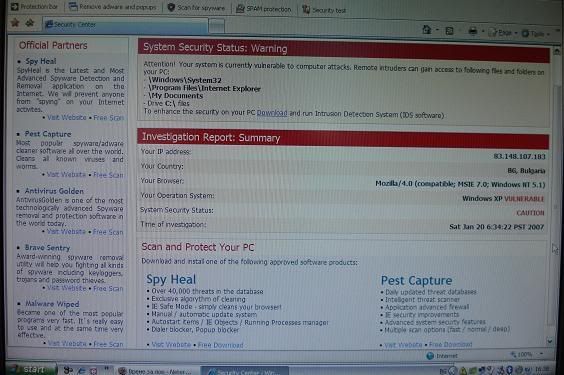

а ето и "офертата": :evil:

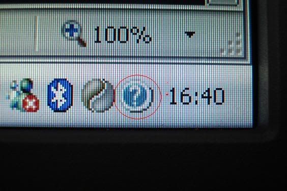

в долния десен ъгъл се появи това:

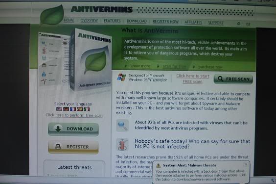

Моята антивирусна изчезна и на нейно място се появи някакво зелено листо- а именно въпросната програма, която щяла да спаси положението...ако си я купя!! :shock :shock :evil:

Сега IE си работи и уж вече няма вируси, но...долу продължава да излиза System alert!
System detected virus activities. These may impact the perfomance of your computer. Please use antimalware software to clean and protect your system from parasite programs. Click this baloon to get all available software...
