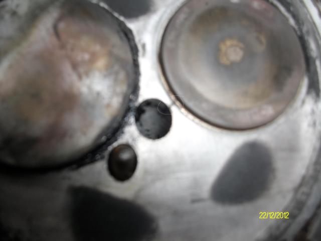

търсих глава за голф 1.9 TDI 1Zмотор въпросният човек ми праща но се оказва че е от 1.9TD AAZ даже и спукана ето и снимка http://martin0309.snimka.bg/automobiles/glava.720880

То почти няма глава за AAZ дето да не е пукната там. НО това не означава че главата е спукана. Щом не надува към маслен и воден канал значи е ОК.

Да ,но има малко разлика между 1Z мотора и AAZ

Това е повече от ясно единият е предкамерен а другият със директно впръскване. пропуснах да го отбележа

И как познахте ,че това е глава на AAZ по дадената снимка
.Не искам да звучи като заяждане , но дори и по тази малка снимка се личи доста добре ,че не е за AAZ
Ясно се виждат двата отвора за впръскването и свещта т.е. за DI мотор е главата , а не за предкамерен
отделно при предкамерните AAZ прим. има леко "вкопаване" м/у двата клапана , а на снимката -няма.
Не защитавам никого в случая , но си е факт, че поне главата не е за ТД мотор (както се твърди)

Добре бе човек, главата спукана-спукана , но защо набеждаваш човека ,че ти е продал глава за ТД мотор.На снимката от колегата milmar е постната такава от AAZ /1Y.Добре се вижда ,че на твоите снимки ,още повече и на втората (щот' AAZ няма и такъв смук.колектор),че главата не е от предкамерен дизел ,а е от ТДИ.
Ти опита ли со кротце,со благо, да поговориш с него , да я върнеш, да ти намери друга или пък парите обратно.Нищо не си писал/казал за това. Казваш директно:
Това ме подразни , а аз рядко се дразня. Може пък да не е видял и самата пукнатинка . Никого не защитавам , но е факт ,че ти самия твърдиш неверни работи ( глава от AAZ, а тя не е). А за самия колектор смук., ами то на всички 1.9 ТДИ мотори с рот.ГНП главите де факто са еднакви, но в перифериите -имат разлики.
