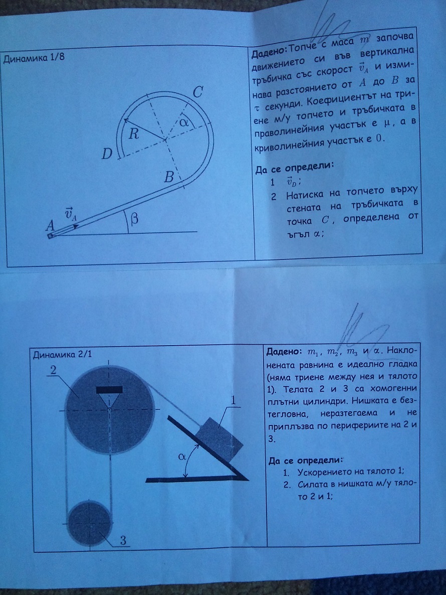

Колеги,имам тези 2 задачи за курсова работа по ТМ-2.Ако може някой да ми помогне,приемам всякаква помощ,просто нямам достатъчно време до изпита,и не знам дали ще успея да ги реша напълно,но колкото-толкова,важното е на изпита да направя задачите,но тези също са в + за мен.

Aз съм ги решил,но няма кой да ги погледне дали са верни...Явно на изпита ще разбера :twisted

За втората задача -
Re5Pec7 написа:Иначе на всяка задача пишеш първо s=1 (това са степените на свобода и навсякъде е 1). После пишеш обобщена координата - q=x. След това определяш кое тяло какво движение извършва - ротационно, транслационно или равнинно. Като ги определиш, трябва да намериш кинетичната енергия на системата. Тя е равна от сбора на кинтичните енергии на 3те тела или Т=Т1+Т2+Т3. Формулките за Т-тата ги има в примерните задачи, които ти дадох. Намираш потенциалната енергия. тя е равна на 1/2*m1*g*x, като ако нишката ти е под ъгъл, след x слагаш sina. След това привеждаш по уравненията на Лагранж. На мен това не ми беше ясно как става и затова направо преписах същите формули, както са на примерните задачи.
После намираш и ускорението и готово. Аз поне така направих, като след намирането на потенциалната енергия всичко ми беше мъгла и преписах формулките от тези задачи, които съм ти дал. Не са сложни задачките, стига ти ги обяснят. На лекции на нас поне не ни ги обясниха като хората, затова ако можеш отиди на 1-2 консултации и ще ти станат ясни работите.
