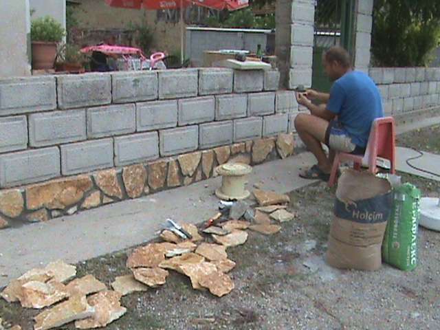

Не знам дали ще ти е от полза, но пробвай да налепиш камъни над сегашната мазилка в гаража. Такива камъни които ползват за доварите и около къщите, нямат грешка. Сега не мога да намеря снимка да ти пратя как съм направил на моя гараж, как стъпват колелетата само на тях.
п.п С такива камъни от снимката само, че малко по-ситни съм настелил в гаража, точно където стъпват гумите на колата, вече 2-ра година няма проблем. Има само един минус, няма да ти е равен гаража!

my heart iS iCe написа:Не знам дали ще ти е от полза, но пробвай да налепиш камъни над сегашната мазилка в гаража. Такива камъни които ползват за доварите и около къщите, нямат грешка. Сега не мога да намеря снимка да ти пратя как съм направил на моя гараж, как стъпват колелетата само на тях.
:screwy

Всичко, което повишава нивото ми създава допълнителни разходи. Пред гаража има линейни решетки за оттичане на вода а вътре има сифон. Ако кача нивото ще се налага и вратите да монтират по нагоре и да ги настройват отново (да бях снимал да покажа :dummy ) .
