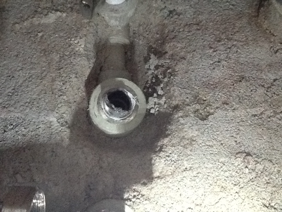

Старото кранче се счупи и сега трябва да извадя остатъците му, по точно трябва да ги отвия. Пробвах с клещи, гарги, но явно е запекло здраво и успявам само да отчупя парченца. Как се свалят тия гадости? Пробвах да вкарам тръбичка, която да не позволява да смачкам остатъка ама не се получи, има ли някакви щуротии, които да се набият, залепят и да се отвърти ?

Никак. Муфата е впресована в коляното. Това е полипропилен, ако не ме лъже снимката. Сменя се с поялник, ново парче и коляно.

В муфата е имало кранче което се е счупило

Да, имаше кранче, което се опитах да развия с ръка щото протече, и то буквално се разпадна, като това е което остана от него леко да стърчи.
Подмяната на муфата ще е голям зор. Всичко е зад шкафове в кухнята.
И все пак ако няма никакъв вариант, има ли начин да се запуши перманентно ?
... Few hours later ...
Свалих го с подръчни средства. Направих лек прорез с ножовка, след което вкарах подходящият размер секач, запречих леко на една страна за да влезе в прореза и лека полека се отвъртя. Изводът от цялата работе е да не се слагат боклуци. Това е второто и за радост последнот такова кранче, което имам и сменям след дефект. Не знам от къф матрял ги правят, но това го свалих на 18 парчета и 50гр стружки. :death
