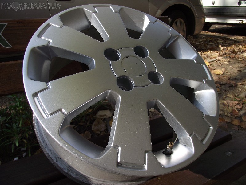

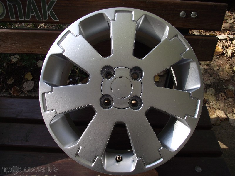

От какъв опел са джантите ???

Стандартно поставяни са на Opel Meriva колега :th_up
Dimensions: 6J x 15 offset 43, 4-bolt
Fits tyre sizes 185/60 R 15 84T or 185/60 R 15 88H
http://www.opel-accessories.com/en-DE/Meriva/Wheels/Alloy_Wheels_15_inch/13211455

Според мен са от корса след 2001година
п.с Меривата е с 5 болта

predat0r написа:п.с Меривата е с 5 болта
С 4 болта е.

Различните години са с различни болтове.
Има с 4 болта (2003-2004)
и с 5 болта (2005 нагоре).

Мязат ми на от Opel Meriva
