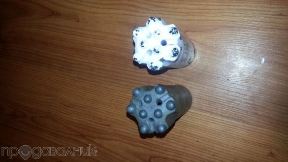

Имам въпрос относно главите за този тип сондаж .
Тези стават ли за водно сондиране с любителска машина ?

Зависи на кое викаш любителска машина. Какъв им е диаметърът? Горната прилича на финландска Robit а долната на някакво менте...

Това са боркорони за машина, която подава водата през щангите. Не съм чувал да има такава любителска. Ако диаметърът на резбите е над 25 мм. ще ти трябва нещо такова

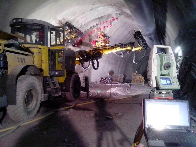

Говорим за такава техника :)

Ааа... тези корони са за твърда скала и ударно пробиване, ако мислиш да правиш отвесен сондаж в почва с тая машинка постоянно ще ти затапва водата. Пък и за какво ти е сондаж с диаметър 41-50 милиметра?

Та по въпроса, имам такава машина, имам и глава направена от видии за скала, но със моята глава като напипа скала и постоянно спира мотора и блокира машината.
Та взех от един приятел такава глава (жълта) подобна на тези от снимката само че е 100мм.
И въпроса ми е дали ще ми свърши работа при пробиването на камъка в който съм заседнал.

Според зависи от камъка, но шансът изобщо не е голям с такава корона за ударно пробиване. Поне трудно ще я износиш, зъбите са от волфрам карбид. С тази самоделна сонда само на въртене със сигурност ще стане с ролкова...абе не знам как му викат на това на български, roller cone drill bit,има малки размери,ако намериш, обаче струва майка си и баща си...

Пробвай се, но е все едно на обикновена бормашина да монтираш бургия от ударно-пробивна и да се мъчиш да дупчиш бетон, може и да стане, но не е много вероятно. Roller cone drill bit e единственото нещо, което гарантирано минава само с натиск и въртене през твърда скала, за съжаление цената на прилична такава корона с диаметър 120 мм. отива към 500 евро...

Неговата мисля,че повече от 3м не може да пробие!Толкова би трябвало да е щангата!На теб ти трябва нещо такова:
