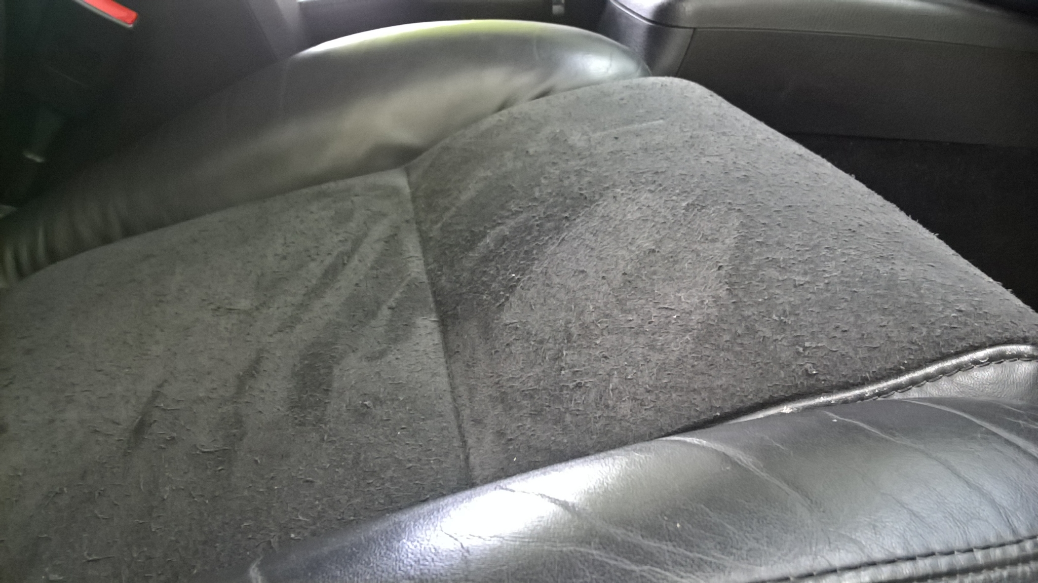

Здравейте колеги,
предполагам хората който карат със салони от алкантар,им е ясно след известно време как започва да става на едни нишки и топченце.
Много хора ми препоръчаха да си купя пилинг машинка за дрехи и с нея един път в месеца да минавам седалките.
Става въпрос за това:
Нещо обаче или няма ефект или машинката не върши никаква работа.
Някакви съвети как да се справя с отстраняването на власинките и "топчетата" ?

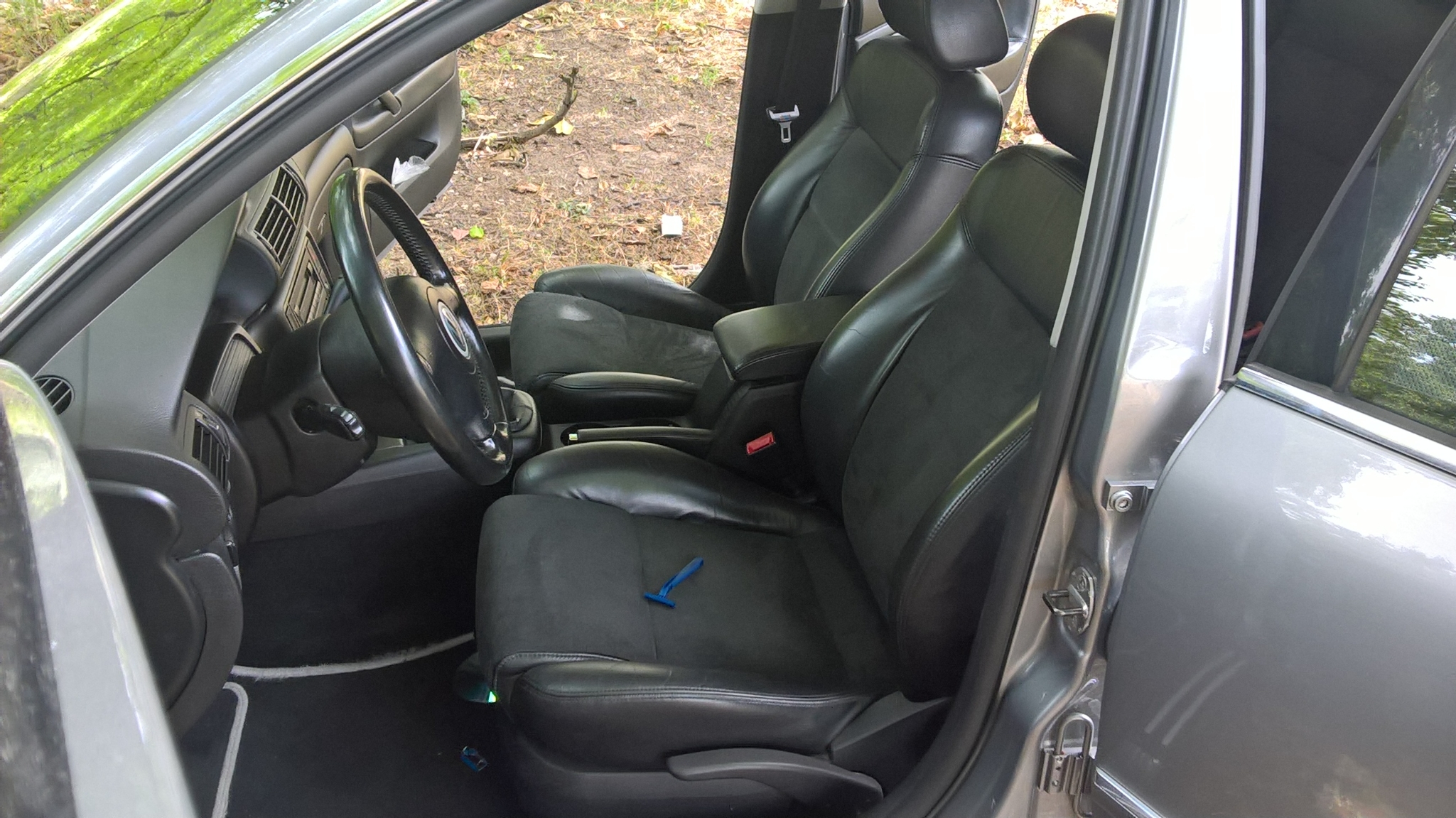

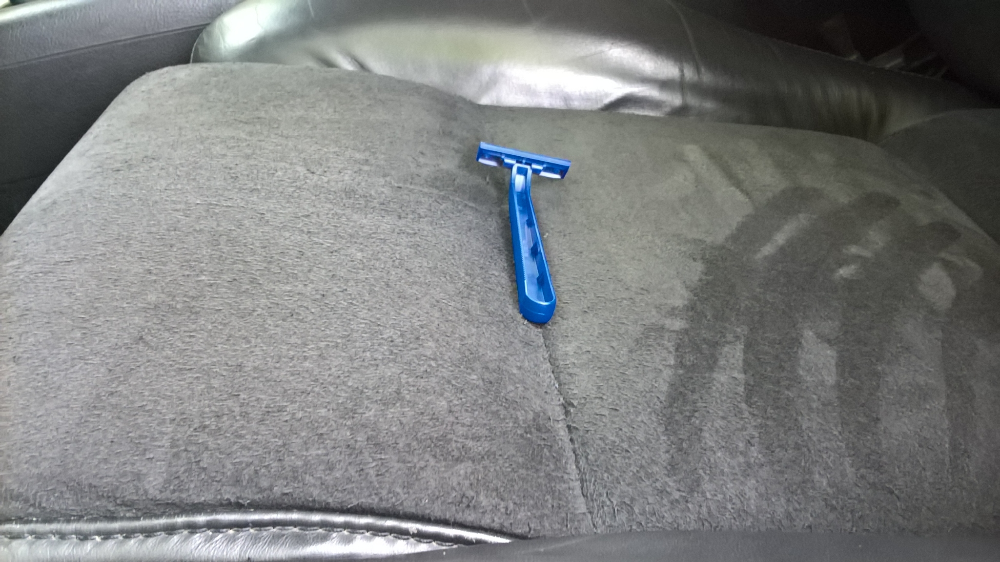

Виждам че темата отдавна не е активна, но нека я повдигна малко и аз, днес реших и аз да махма гадните топченца и нишки от алкантарата, и се захванах с една самобтъсначка Жилет 2 от 60-70ст. След околу час "бръснене" седалката заприлича на нещо. Искам да добавя че с самобръсначката е ефективно, но иска и много търпение и стъргане, ако някой се захваща да внимава в началото да не съса кожата иначе след 20мин. внимателна работа се свиква, най-добре се получава като редувате - веднъж хризонтално веднъж вертикално и пак казвам много повторения и търпение. Успех!
