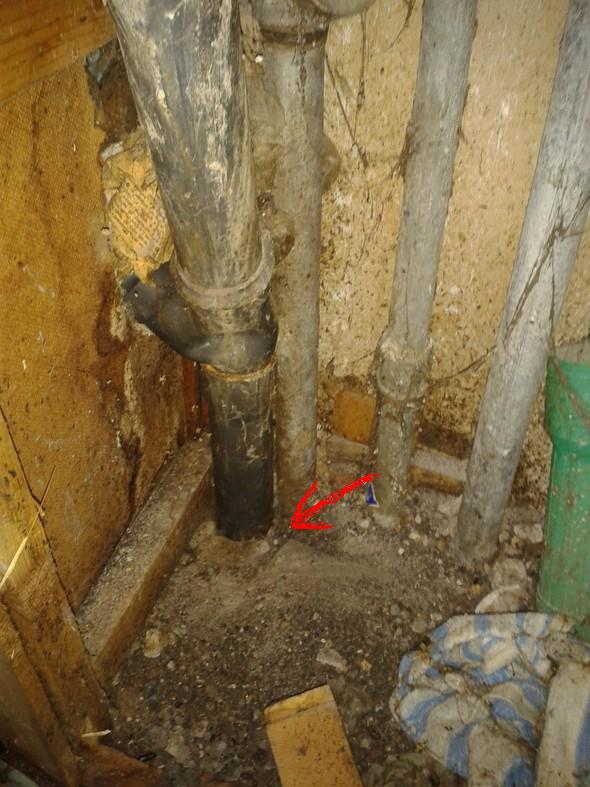

Здравейте колеги.Изправен съм пред един казус и ще се радвам на съвет от по-запознатите :smile .Та ще премеся кухнята в хола(всекидневна)и се сблъсках с проблема с нивото на мръсния канал.По точно със свързването на тръбата след направата на наклона.Мисля да направя дупка в пода за да свържа ''У'' връзката(но не знам,дали ще е достатъчно :gruebel )дано се разбере какво имам предвид от снимката ...стрелката показва от къде идва новата тръба.ще се радвам на мнения и идеи

Ето колега, тук са го обяснили добре:
http://napravisam.net/?p=1239

Див щрък ще хванеш с тия дърти изгорели тръби. За да вкараш в пода там трябва да завреш У парче 110/50 а неговата дължина е такава, че ще трябва да слезеш отдолу в комшията за да скриеш при теб тръбата в пода.

Така е за съжаление както казва колегата над мен.Не можеш безболезнено да монтираш това У което се монтира още от начало при строеж.А за да не влезеш във комшията трябва много да вдигнеш нивото при теб което е нерентабилно.Хрумва ми ако съществува такава разглобяема тръба.От тия дето да присъединиш към водопровод без да го прекъсваш (не знам как се казват)дали няма да се получи с нея.
Отне бая време докато го намеря ще ти трябва това или нещо подобно и пвц лепило
Седлово отклонение

След доста чесане по главата стигнах до извода,че тая манипулация трябва да стане от апартамента на комшията.Трудна задача тъй като скоро прави ремонт и всичко е запечатано :mad .Варианта с тази полу-снадка не изглежда зле,но това протечели филма ще е страшен.Мислим други варианти....

Ако нямаш преминаване през врати по стената, тогава ще стане без да копаеш, но сигурно има една или две врати за преминаване

Ако омажеш яко контактната повърхност с качествено полиуретаново лепило шанса да протече е нулев !

Аз бих разкъртил в плочата и пробил дупка по-малка от фи-то на тръбата която ще вкарвам. Нагряване с пистолет докато голямата тръба се размекне. Лепило обилно и набивам новата тръба. Тествам и заливам с бетон след това си продължавам натам с инстлацията след като се фиксне тръбата . Без у колена и други шменти капели - просто в конкретния случай става много трудоемко по нормалния начин. Два пъти съм правил подобно изпълнение и двата пъти не е имало проблеми. В първия случай вече повече от 10г.

Пробиването може да стане и с най-евтинджос фрезичката за гипсокартон :th_up

Колеги,в крайна сметка реших да си спестя главоболията с къртенето и съответно риска от теч.Реших да преместя кухнята на близката (по-удобна )стена,като избегна драмите с наклона на мръсния канал.Благодаря на всички отзовали се :th_up :beer
