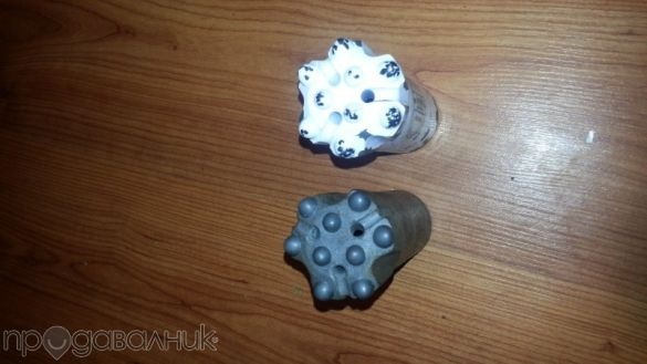

Имам въпрос относно главите за този тип сондаж .
Тези стават ли за водно сондиране с любителска машина ?
icoico
Мнения: 3795
Re: Разбира ли някой от водно сондиране ?
Мнениеот icoico » Пон 17 фев 2014 23:19
Зависи на кое викаш любителска машина. Какъв им е диаметърът? Горната прилича на финландска Robit а долната на някакво менте...

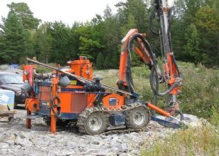

Говорим за такава техника :)
icoico
Мнения: 3795
Мнениеот icoico » Вто 18 фев 2014 19:08
Ааа... тези корони са за твърда скала и ударно пробиване, ако мислиш да правиш отвесен сондаж в почва с тая машинка постоянно ще ти затапва водата. Пък и за какво ти е сондаж с диаметър 41-50 милиметра?

Та по въпроса, имам такава машина, имам и глава направена от видии за скала, но със моята глава като напипа скала и постоянно спира мотора и блокира машината.
Та взех от един приятел такава глава (жълта) подобна на тези от снимката само че е 100мм.
И въпроса ми е дали ще ми свърши работа при пробиването на камъка в който съм заседнал.

Според зависи от камъка, но шансът изобщо не е голям с такава корона за ударно пробиване. Поне трудно ще я износиш, зъбите са от волфрам карбид. С тази самоделна сонда само на въртене със сигурност ще стане с ролкова...абе не знам как му викат на това на български, roller cone drill bit,има малки размери,ако намериш, обаче струва майка си и баща си...

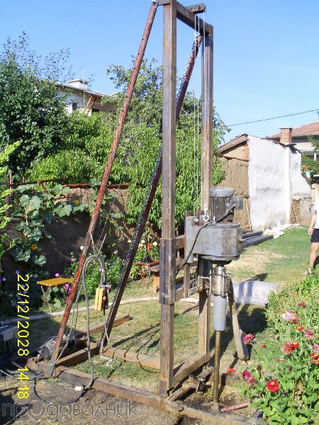

Твоя воля, лошо няма ако пробваш. Моята сонда е малко по-голяма
но на обикновен мергел с такива корони като оставя само на въртене и натиск просто нищо не се случва. :smile

Мнениеот speed_kmg » Съб 22 фев 2014 20:51
Голяма машина".............. Ела да пробием една дупчица ;)

Мнениеот speed_kmg » Нед 23 фев 2014 21:24
Само 20, 25 метра ;)

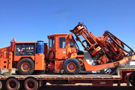

Мнениеот k_garchev » Нед 23 фев 2014 22:08
Неговата мисля,че повече от 3м не може да пробие!Толкова би трябвало да е щангата!На теб ти трябва нещо такова:
