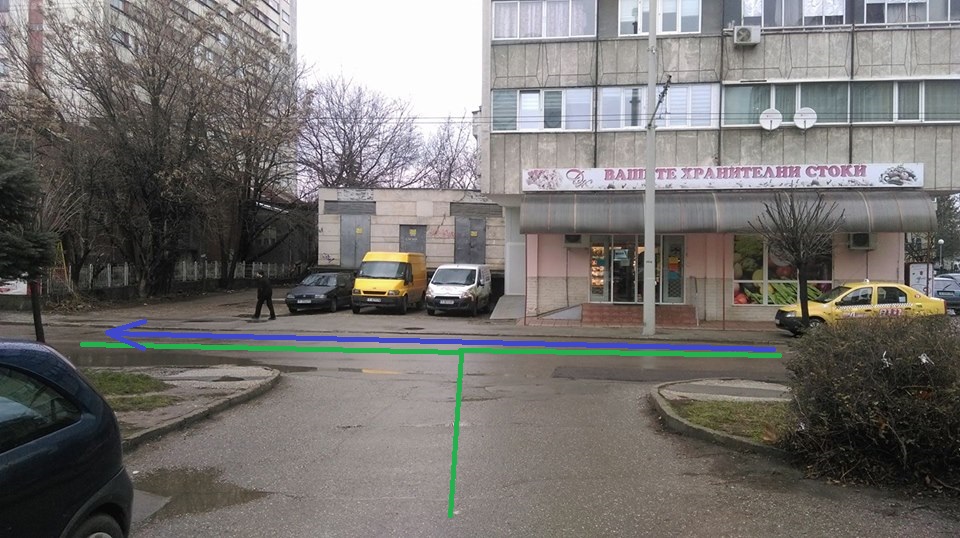

Първата снимка: Идвам от мястото на снимане. На това кръстовище мога да завия и на ляво, и на дясно. Завивам на дясно.

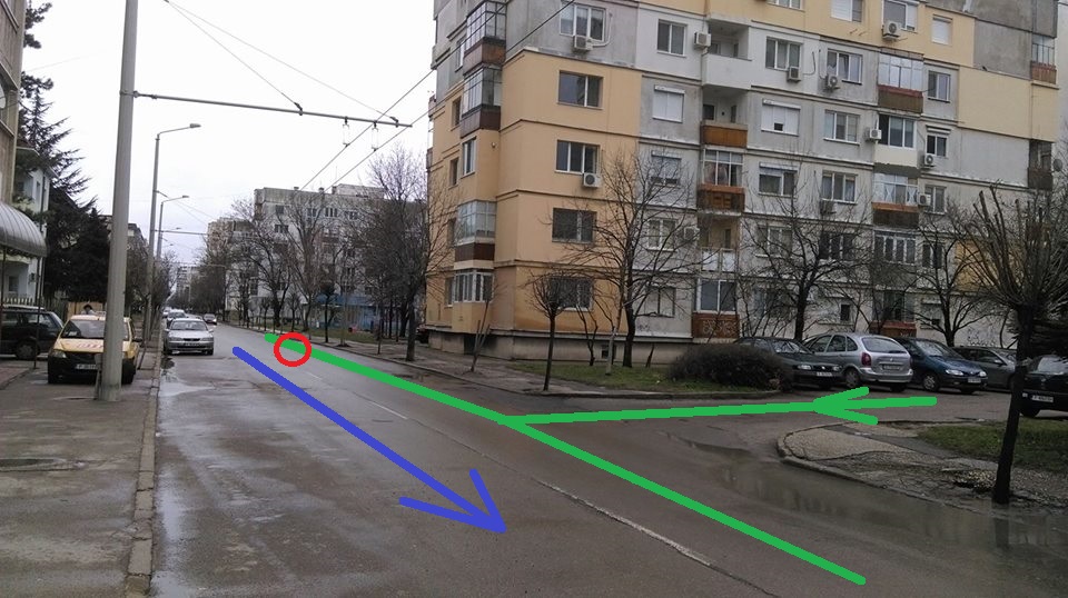

Втората снимка: Улицата със синята линия е еднопосочна, като това от погледа от снимка едно няма как да се разбере. Никакъв знак, никаква маркировка. Нищо. Завилия на дясно по зелената линия се блъска с идващ по синята линия около червения кръг.
Синият се движи по еднопосочна улица и не е в нарушение. Зеления завива надясно и също не е в нарушение, но се удрят.

Ами ти си виновен. Щото на нерегулирано кръстовище не си дал предимство на дясностоящия.

Остави го това. Аз съм изминал 100 метра по улицата... Просто двамата се движат един срещу друг и се удрят. Отделно ако аз завия на дясно влизам в дясна лента и по моята логика той няма място там.
Разглеждаме ситуацията просто.

Пак казвам: Идващия по синята линия е в еднопосочна улица и има право да се движи в двете ленти, а зеления не знае това, и завива на дясно, тъй като нищо не му забранява това.

Синио е виновен,според мен!Навлиза в лентата на зеления,щото има сив курник спрял в лентата на синия!

Па синия нали е на еднопосочна,а ти завиваш на десно/зеления/...ако е така ти кво дириш с/у движението у еднопосочна улица?

В протокола ще рисувате двете коли и платното с две ленти... вижда се и някаква прекъсната линия... така че синия би трябвало да го отнесе...
Адвокатите как ще се разберат е друг въпрос... несъобразена скорост, спирачен път, знаци, ...
