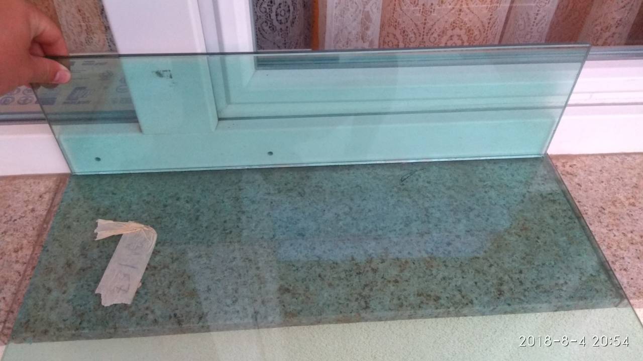

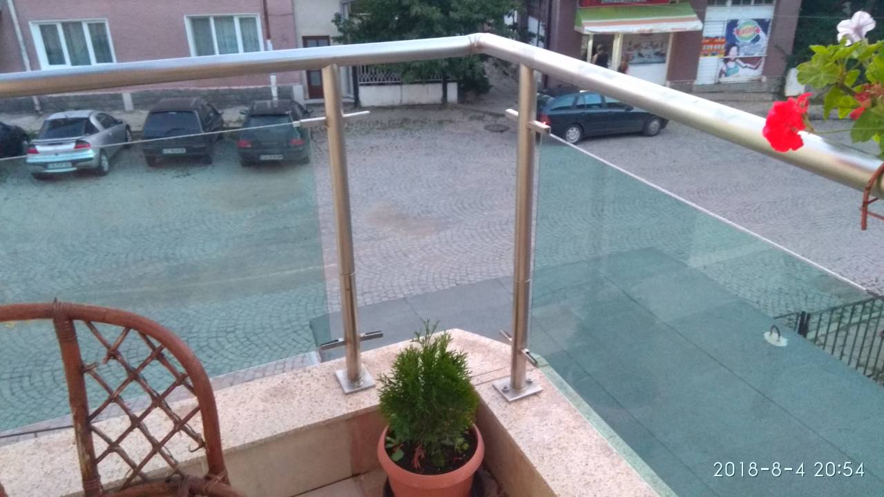

Здравейте.Трябва ми лепило с което да залепя стъкло към стъкло.(Става дума за тераса). Не знам с какво да го залепя защото ще е навън и ме е страх да не падне след време.Снимките показват за какво иде реч.Гледах,че има много лепила и силикони фиксове и подобни но не знам кое да избера.Ако някой е запознат нека сподели.

Силикон от тоя дето лепят челните стъкла с него или такъв с който лепят стъклопакети. Здрав е и ще издържи. Другия вариант е да занесеш стъклата във фирма да ти пробият отвори да ги хванеш с две ъгълчета примерно. Ако са закалени обаче няма да могат да ги пробият, защото се пробиват преди закаляването

Не е важен цвета,важното е да пише/и да е действително/ 100% силикон.Аз съм доволен от Mastersil.Ако ще се лепят стъклата от към тясната страна едното, е редно да има някакви крепежи наистина,или пък разпънки/подпорки от стъкло.Мажи го тънко,за да е здраво.
