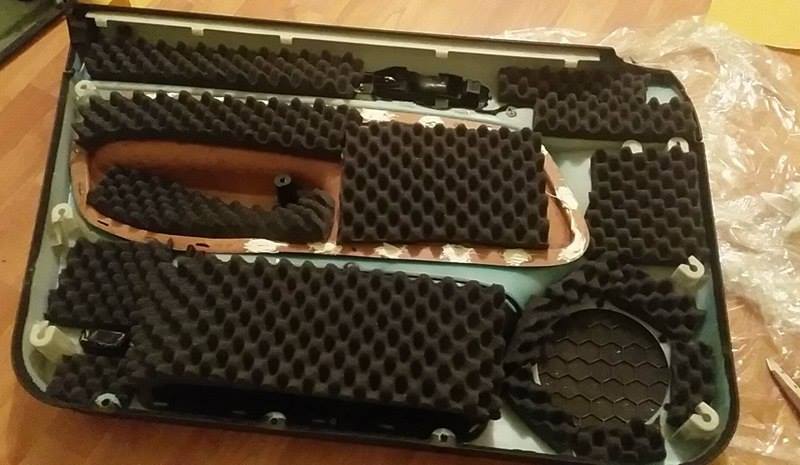

Мнениеот nikolay_ss » Пон 23 сеп 2019 21:07
На голфа съм си играл много със звукоизолация, реално има ефект, но освен това си сложи и виброизолация. Тези "пирамидки" реално ти обират шума от високите, предотвратяват скърцания и т.н., но за да имаш плътен хубав бас ти трябва и виброизолация(естествено и тонколони :mhihi).

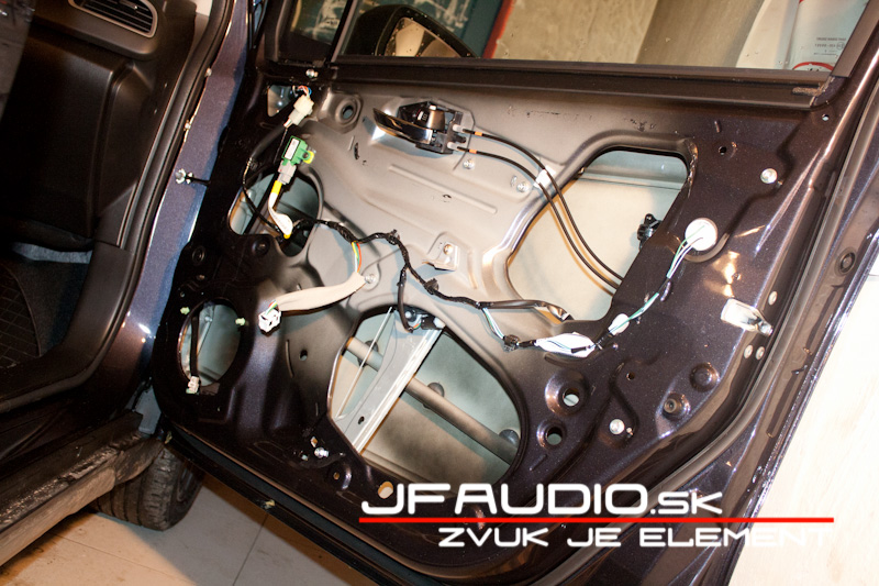

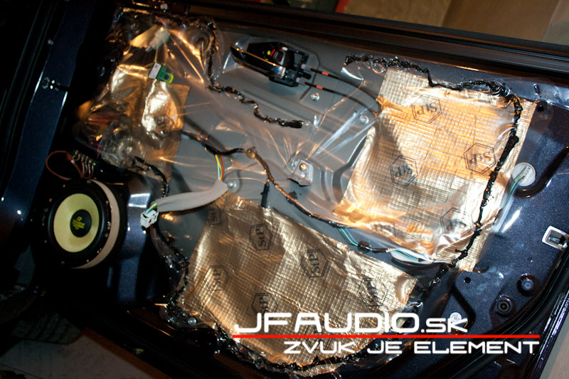

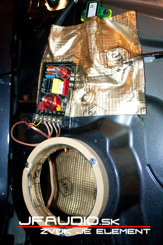

Щом си решил да разглабяш вратата, е хубаво да направиш поне това:
Използвай битумните изолационни листове, гарантирам че няма да се разлепят или изгорят. Изолирах моята кола със Silent Coat и няма никакви признаци на разлепване или проблеми, полагал съм дори и от външната страна на купето в подкалниците.
Поне залепи един цял лист зад всеки говорител, и затвори всички отвори по-вратите, както е показано тук.
Ще постигнеш много по-добър ефект в звученето на аудиото, от колкото ако изолираш само кората на вратата!

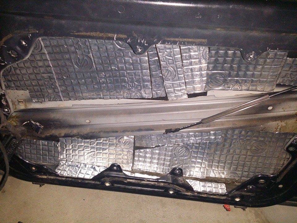

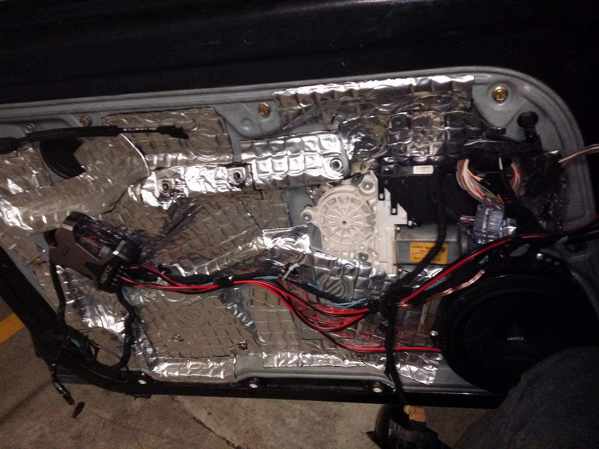

Аз миналата година когато облепих 2-ката с битум 5мм къде що има ламарина гола,не очаквах такъв ефект,но си го има.
Сега като затворя вратата не се чува дрънчене на тенекия,а като на "истинска" кола :mhihi
И аз нямам колони във вратите,но шума от пътя намаля в пъти.На дълъг път се чува шум само от уплътненията на вратите,но там не мога да направя нищо.Ако сложиш от тия по-професионалните самозалепващи се,предполагам ефекта ще е още по-добър.
