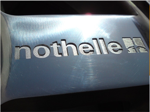

Отдавна имам идея за гравиране на един метален детайл (някакъв вид алуминий) с определена графика, която съм изготвил.
За сега обаче не успявам да намеря надеждно място, което да ми го гравира. Не става дума просто за "издраскване", а за отнемане на материал (текст с плътни букви). Някой да се сеща за място?

Детайлът е с големина приблизително 90mm x 20mm и лек овал на повърхността, а графиката е реално текст с определен фонт и разположение и трябва да се получи релефен (издълбан в детайла).
Ако някой знае място моля да сподели.

Не знам на какво - подробно им обясних какво искам, видях мостри на подобни неща, които са правили (отново издълбаване на графика в метал).
Ето пример. Само, че в моя случай се касае за нещо в много по-малък мащаб и не чак в такава дълбочина.
