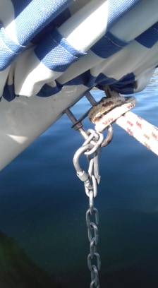

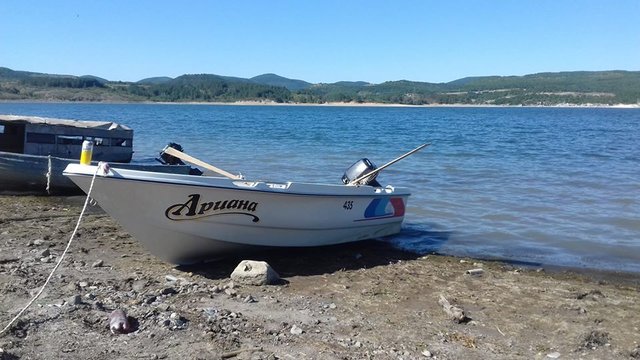

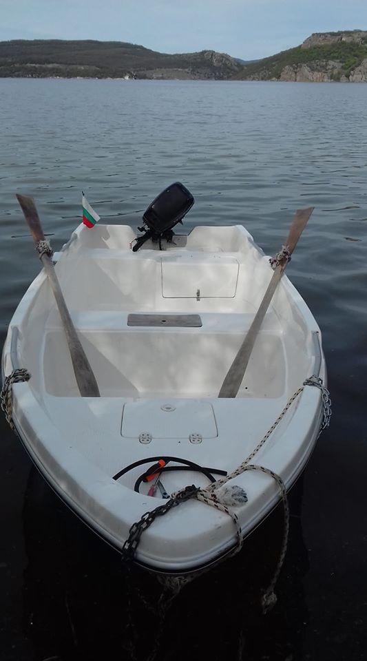

Здравейте колеги. Видях, че няма подобна тема тук, или не можах да я намеря, и реших да пусна една. Та 1вия ми въпрос е- имам една лодка, която седи в язовир Студен Кладенец на шамандура, вързана е с верига. Проблема е, че когато има голямо вълнение тя изпъва веригата и се получават от веригата едни яки "удари". Някой знае ли нещо като амортисьор за такива неща??? качвам малко снимки на лодката.
...И след няма и седмица стана това. сега е вързана с допълнителни вериги за дръжките, ама рано или късно и те ще се изкъртят..

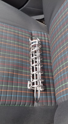

Намерих и купих такава пружина. Резултата е повече от добър. Много по-добре се държи отколкото очаквах. Няма удари, няма нищо.... Благодаря :love.vwclub
