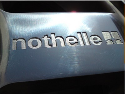

Не знам на какво - подробно им обясних какво искам, видях мостри на подобни неща, които са правили (отново издълбаване на графика в метал).
Ето пример. Само, че в моя случай се касае за нещо в много по-малък мащаб и не чак в такава дълбочина.

www.10x.bg
Както казаха колегите за алуминий и месинг фрезоване с ЦНЦ
За месинг и неръждаема стомана -ецване
Не знам точно с каква сложност е графиката но мисля че за този размер ще влезеш в 30те лв.
За лазерно гравиране забрави. Лазера при гравиране променя единствено цвета на повърхостния слой но реално не отнема материал.
Има и вариант за отнемане на материал с твърдотелен лазер ноооо не зная кой ще се наеме да го прави и да си тормози машината.
