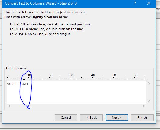

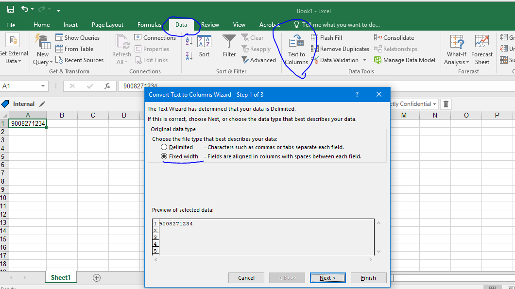

Отиваш на Data - > Text to column -> Избираш Fixed width и си селектираш с мишката къде искаш да ги "срежe
