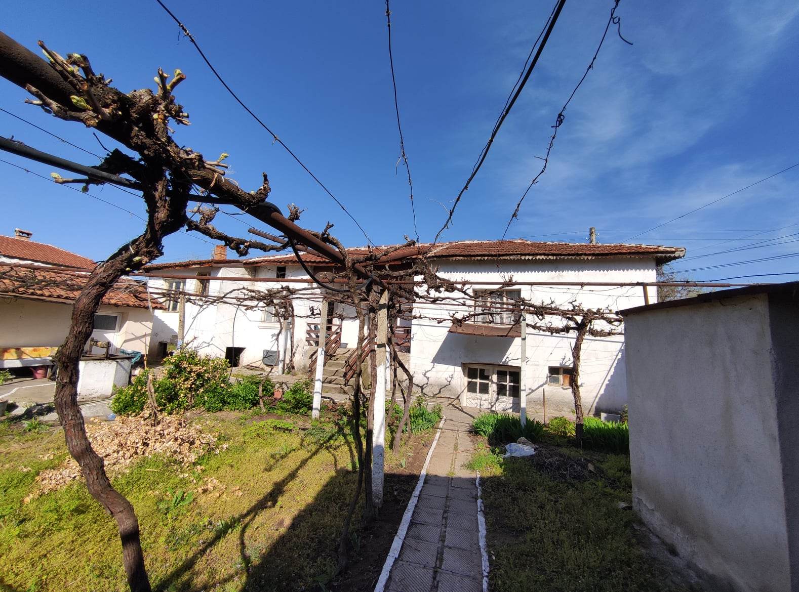

Здравейте имам следната интересна дилема и предложение от познати и ми е интересно ако може някой да даде съвет или мнение по тази тема за Хидроизолационни мембрани (waterproofing membranes)
Стара къща стар покрив до тук нищо ново . Може ли да се подменят старите керемиди и да се използва такъв тип материал ? До каква степен е използваем и приложим ?Чух доста за и доста против от хора които не разбират по темата за това търся просто някакво мнение от колеги които са запознати или минали през това . Идеята ми е махат се керемидите слагат се шперплатови плоскости (имаха някакво име те но не помня какво) отгоре се мажат с грунд след това се поставят тези Хидроизолационни мембрани . Те се монтират нали с нагряване и горелка за грунда . Май на кратко е това като цяло идеята която ми е в главата .

Стара кирпичена къща, май мембраната ще ти е най-лесното.
Много е вероятно да се окаже, че цялата дървения на покрива ти е за смяна. Не е ясно дали фирма ще наемаш за тази работа или сам ще го правиш, но имай готовност, че започне ли се може да се сменят и гредите по конструкцията.
Трудно може да се прецени от снимката, но ми се струва, че нямаш достъп до конструкцията отвътре за да се прецени какво ще е нужно.

На снимката не се вижда, но ако няма чантия и не се прави, какво дишане ви е подгонило.
Инак ако не се живее постоянно, намери някой местен майстор да ти подмени поддалите летви под циглите и да смени счупени и намести разместените цигли.
