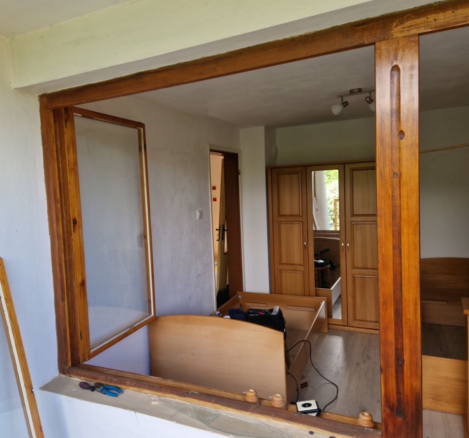

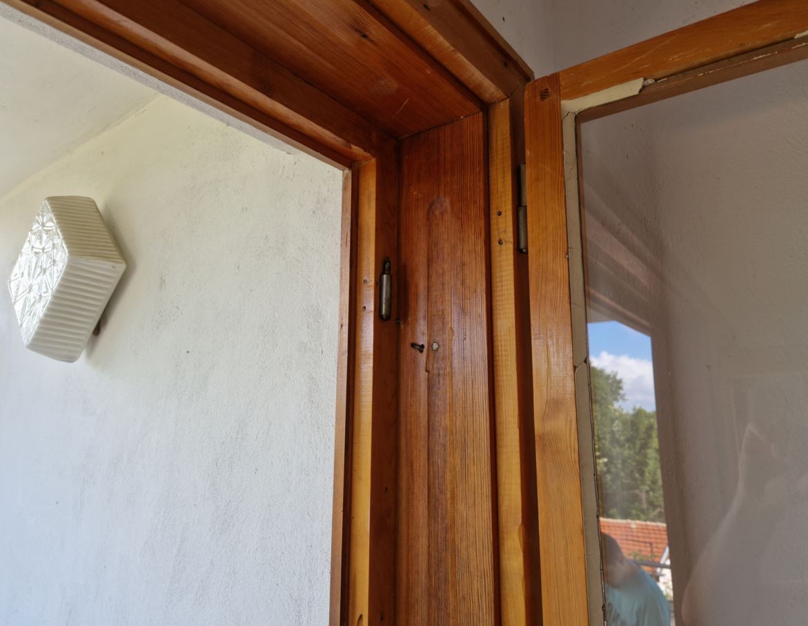

Колеги, надявам се тези от вас които разбират от монтаж на дограма да помогнат.
Решихме да реновираме вече поизгорялата от слънцето стара дограма - шкурене, грунд, лак, сваляне маджун и смяна стъкла в 2 от стаите. И се чудех вместо да реновирам двойните прозорци, поставям стъкла и т.н...дали не може да се постави един панорамен двоен стъклопакет в отвора (на мястото на прозорците). Ще бъде по добре защото панорамата е хубава, а и стаите са малки и ще се отвори и малко пространство.
Моля за вашите съвети и ако е възможно къде трябва да се захване стъклопакета евентуално и как да се изпълни, понеже е много вероятно да ни го докарат и да трябва да го монтираме ние.

Технически е възможно да се постави панорамен стъкло пакет...но крайният резултат не знам дали ще ви хареса. В отвора където ще го поставите, Ще са ви необходими около 20 мм които да скрият заливката на стъклопакета от всяка страна. Отдоло стъкло пакета трябва да лежи на пластмасови подложки. Ще трябва да си изработите дървени лайсни които да държат стъкло пакета на място. Между дървото и стъклопакета за мен е по добре да се постави гуменно уплатнение вместо силикон.
