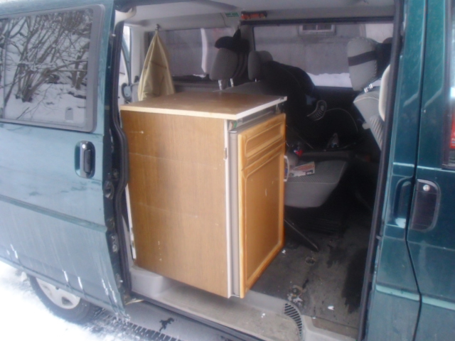

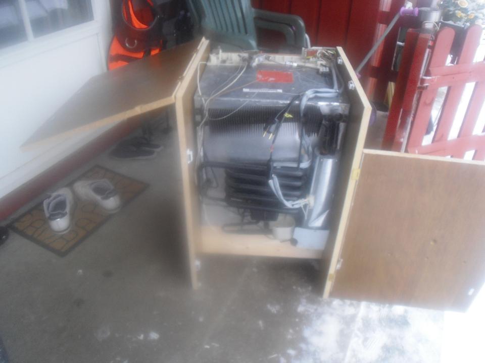

KingoftheROAD написа:Аз тъкмо щях да подскажа на колегата galyaradevaда си сложи втори акумулатор под седалката на шофьора. Схемата мога да му я прекопирам отнякъде, и да върже ладилника там. Каква мощтност консумира все пак това чудо? А как стои върпосът с пропан-бутана в Норге?
На моят хладилник и двата нагревателя(12v и 220v) са по 80w.Та смятай каква му е консумацията.Този,на колегата е поне със същата,ако не и с по-голяма консумация.Такъв хладилник се ползва на 12v само,когато автомобила е в движение.Ако спреш за повече от няколко часа,включваш на газ,за да не се наложи да си изяждаш паржолите на веднъж
 .За това на колегата му препоръчвам да си оправи газ-та.
Колега(колежке
galyaradeva,ако решиш да ползваш хладилника на газ трябва да знаеш,че за него се ползва специален редуцир-вентил на 30 или 50 Мбара(на хладилника пише за колко Мбара е).
