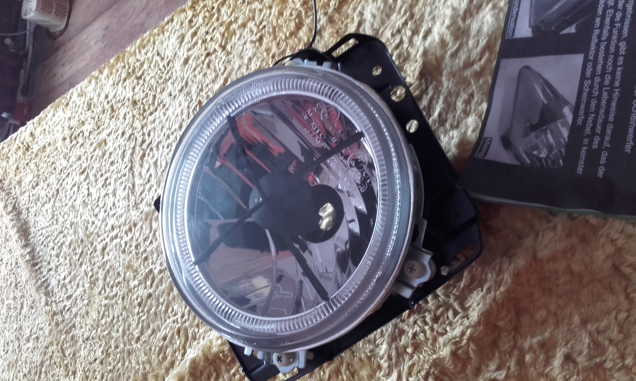

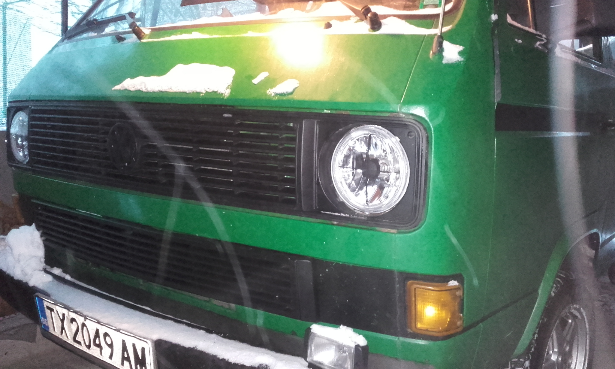

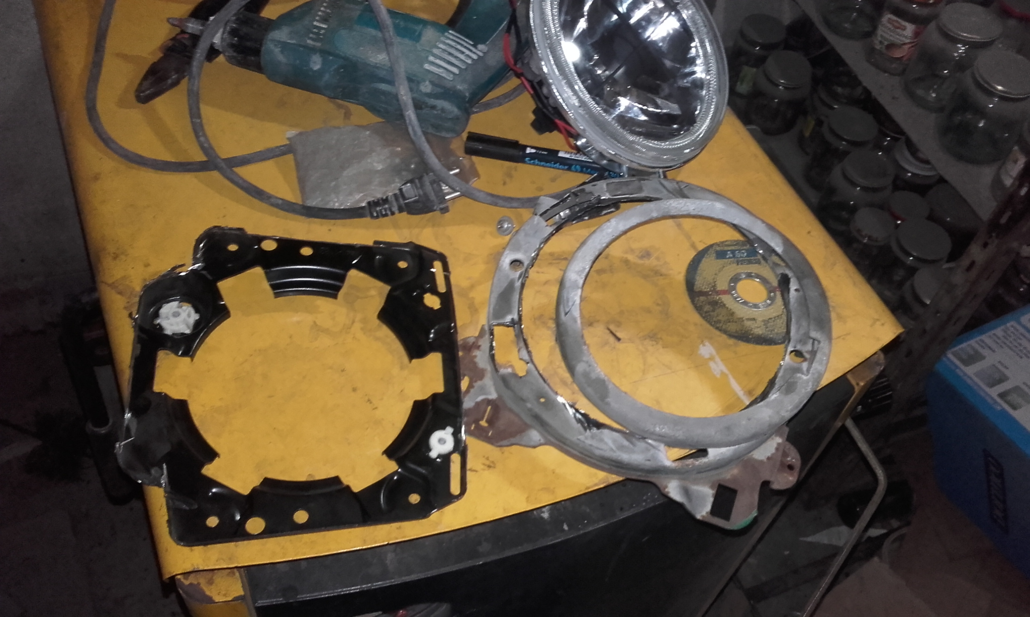

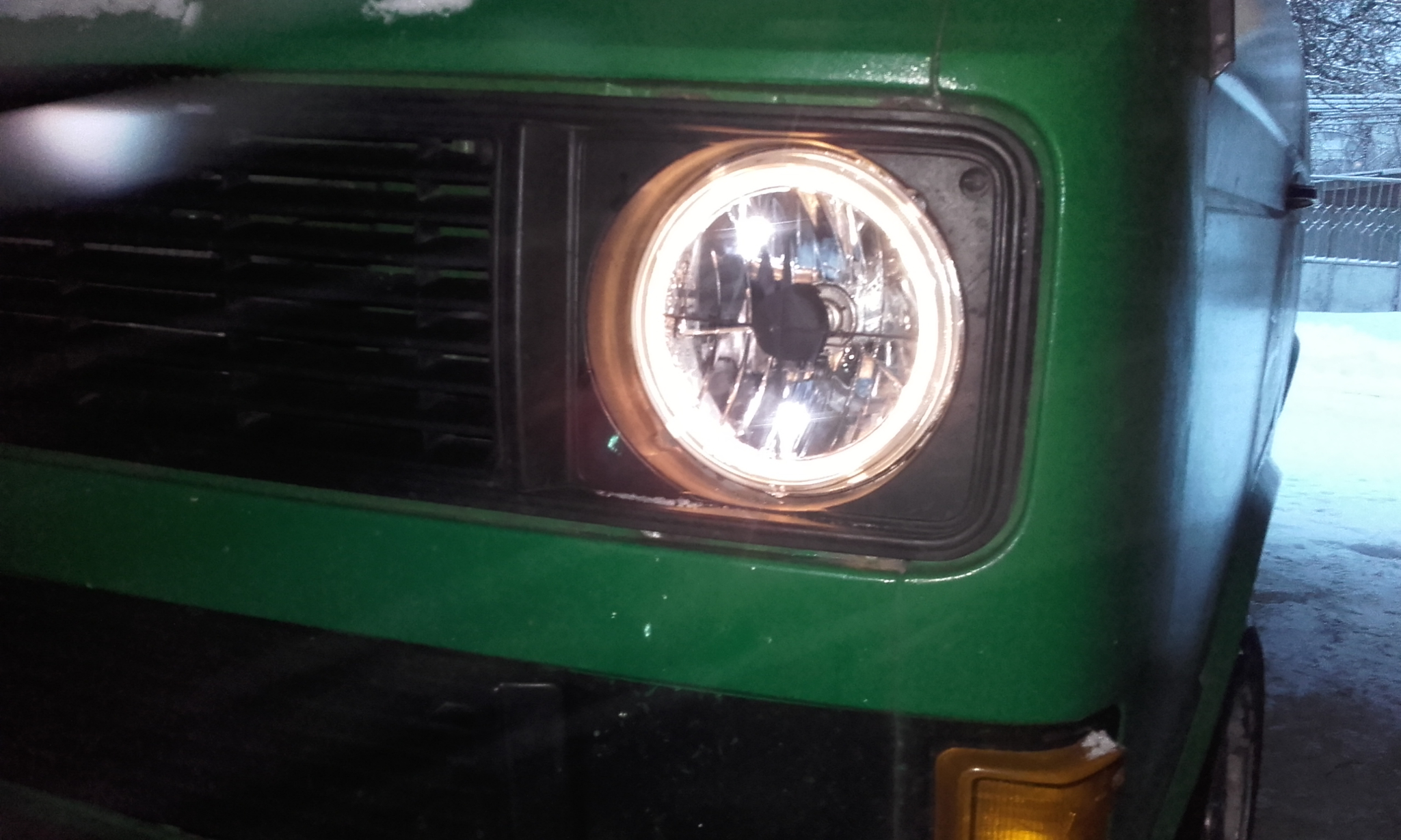

Здравейте и от бедстващ Толбухин.
Поради зиманта обстановка и скуката в последствие от нея се заиграх малко.
От доста време съм замислил за едни кристални фарове с лупи на Бусчето ми.
След доста търсене намерих 2 фара ( втора употреба но не монтирани никога ) само че ли за голф 2.
Които са същите като размери само основата е различна. След доста умуване и един неуспешен опит се получи много добре. Естествено шлайфа винтовера и други инсрументи свършиха страхотна работа.
Имаше малко рязане, мерене и пак рязане. ето го и крайния резултат.
За сега ще се задоволя с обикновенни крушки, но скоро мисля и лупи да им сложа.
Крайния резултат (за мен ) е много добър
