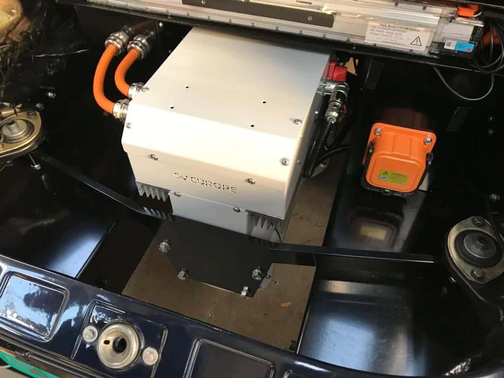

Предстои ми поставяне на електромотор и батерии на моя т3 1.6д от 86г.
Идеята е да се отърва от слабия двигател и охлаждащата система
Ориентирал съм се към електромотор 90 kWatt.
Моля за мнения от хора компетентни по темата.
VW T3 с електрически двигател 90 kwatt
- Прикачени файлове
- Т3 el
- 386653434_3585395235067262_2753433031473369516_n.jpg (58.7 KиБ) Видяна 9041 пъти

А какво ще стане ако буса си остане с ДВГ, но на другия мост се монтира диференциал и електромотор. Не е ли много по-фенско? Отделно ще е бегачка.

Ще се купува готов кит за конверсия или ще си подбирате сам компонентите? Идеята е много добра. Може да се премине също от хидравлично подпомогнат волан към електрически. Сервоусилвателя също може да се замени с електрически.

Много съм мислил по тази идея. Ако паднат едни пари от небето може и да го осъществя на Галакси-то. Заден диф. от БМВ525 с цялото окачване и спирачки. Там е направен мост от ферми на което е прикачено всичко. Направо плаче за присаждане отзад. Връзката с кардана е гумено каре. Идеално за връзка с електромотор. Знаем, че всичко това е много държеливо. Носи на натоварване и не е скъпо за ремонт. Лесно се намира по моргите. На задната страна на електромотора, удължение и две помпи една след друга. Една хидравлична и една вакум помпи. Може и с ремъчна предавка. Не е нещо непостижимо. Задните спирачки на БМВ-то са дискови с челюсти за ръчната. Проста и надеждна система. Всичкото това може да се монтира на мястото на резервоара и резервната гума. Идеята е да може да се използва и по отделно с двата мотора и заедно за удвоена мощност.

А резервоара къде ще го преместиш за да е 2 двигателен вана ?
