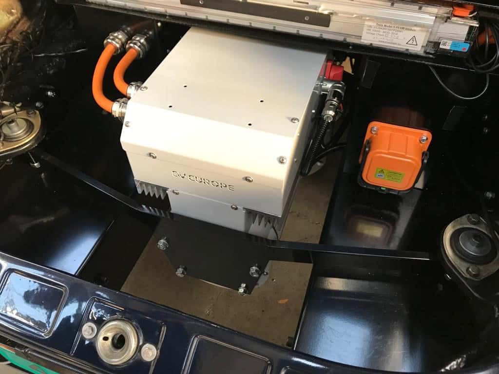

Предстои ми поставяне на електромотор и батерии на моя т3 1.6д от 86г.
Идеята е да се отърва от слабия двигател и охлаждащата система
Ориентирал съм се към електромотор 90 kWatt.
Моля за мнения от хора компетентни по темата.
VW T3 с електрически двигател 90 kwatt
- Прикачени файлове
- Т3 el
- 386653434_3585395235067262_2753433031473369516_n.jpg (58.7 KиБ) Видяна 8561 пъти
