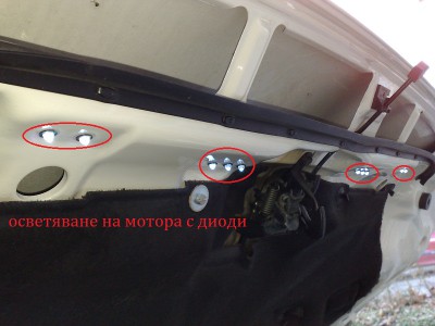

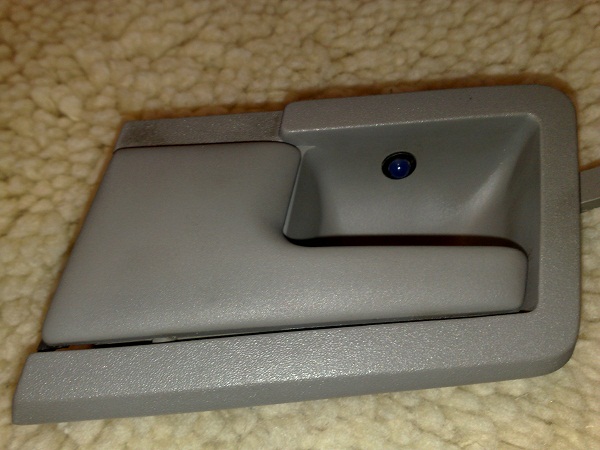

предлагам тука да се вкарват свежи идеи за разкрасяването на нашите машини
ето за каво иде реч:
осъществени проекти по моя Т-4
има и още нещица само че не сам ги заснел

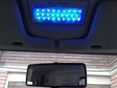

плафона с 27 сини 3 милеметрови диода

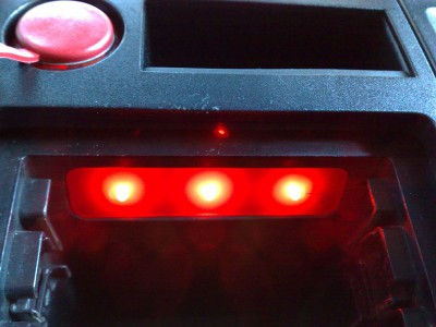

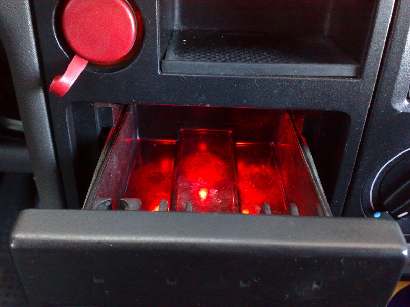

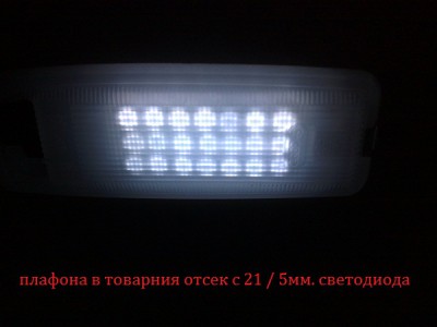

ето и другите нещица които съм сътворил
остана ми още една гъзария да напрая
и се надявам до края на седмицата да съм готов

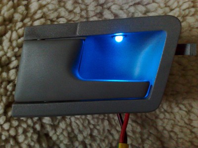

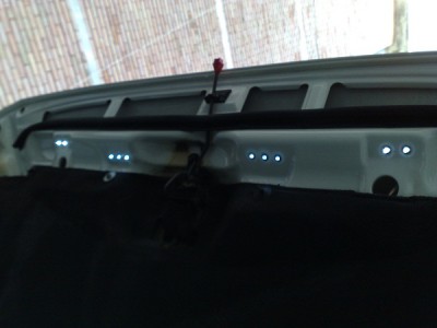

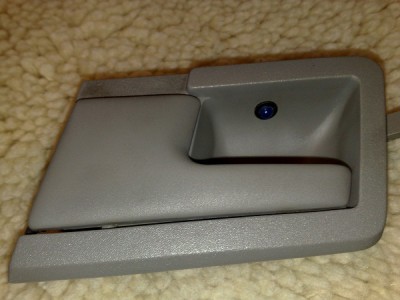

ето и най голямата гъзария
в тъмното да не си чупиш пръстите в издирване на отварачката :lol:
мисля да ги вържа към габаритите но и отделно захранване няма да е лоша идея в процес на обмисляне

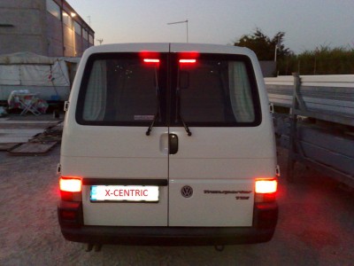

ето и малко нощни снимки как изглежда
вкючително и габаритите съм ги правил с диоди
в буса имам точно 146 светодиода като 86 се захранват от акумолатора а останалите 60 имат акумолаторна батерия

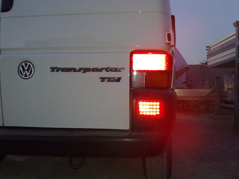

Мнениеот xcentric » Вто 16 авг 2011 19:29
здр. маняци
отдавна не сам пускал някой ред но следя редовно форума

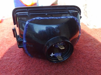

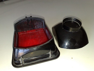

ето и новото ми изобретение,което искам да споделя с вас

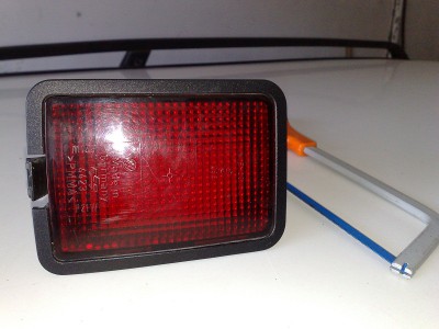

става вътрос за дясното стопче за мъгла което по принцип не работи
и е капсуловано и така аз му вкарах някой друг идиот и така....
ето за какво сава на вапрос.

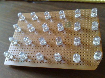

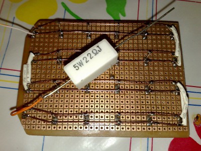

вземате универсална платка и си редите семетрично диодите тези които сам сложил аз са напълно достатъчно по избор на клиента

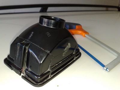

операция трион внимателно и прецизно малка ножовка режете без да засегнете захващането на стопчето
xcentric
Мнения: 255
Регистриран на: Чет 06 яну 2011 21:46
Автомобил: Transporter 2003
Двигател: TDI - AJT
Местоположение: Лясковец / Castagnaro - Verona
Re: Само за маняци
Мнениеот xcentric » Вто 16 авг 2011 19:39
интересното е като се светне стопчето много хубаво си личат диодите
очаквайте снимки
отзад на капачето което ми остава си нагрявам две клемички и с тях си направих отворите и после запечатвам всичко с горещ силикон да не прониква влага
така изглежда от вътре със съпротивлението

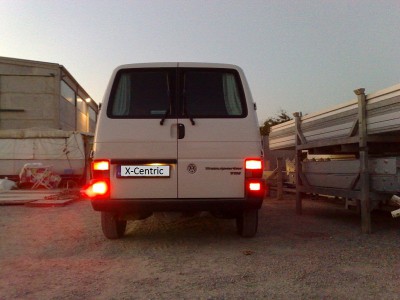

Re: Само за маняци
Мнениеот xcentric » Чет 18 авг 2011 22:34
ето и ефекта от цялата работа :banana

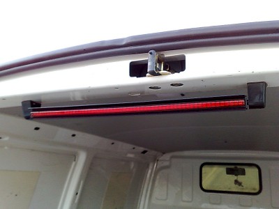

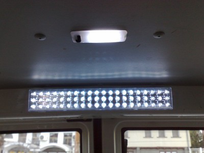

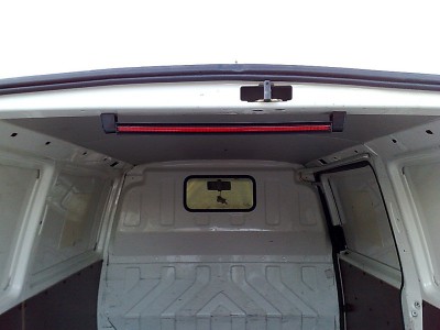

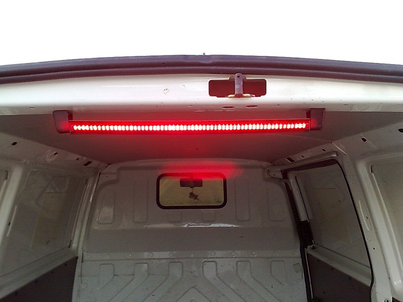

ето и една идейка за трети стоп
отначало се чудех на коя врата да го сложа пих една бира и го мацнах на тавана по средата компромисно решение понеже се вижда равномерно и одвете страни,нее като оригиналния стоп с който излиза заводско някои от бусовете но мен лично от ляво не ме кефи :lol:
и ето така се обзаведох с още 60 диода за 5-евро от китайците :Mr Green Fun
