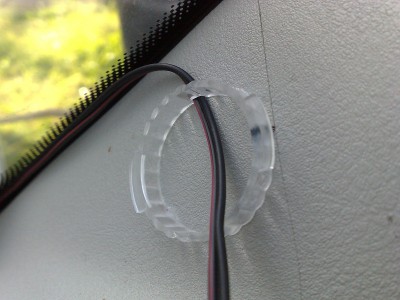

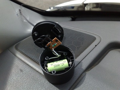

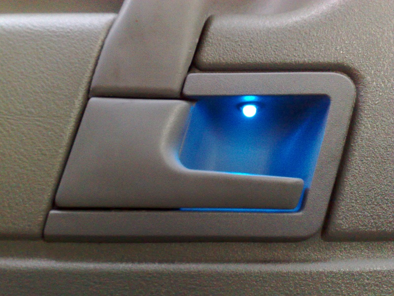

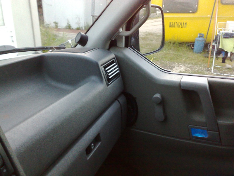

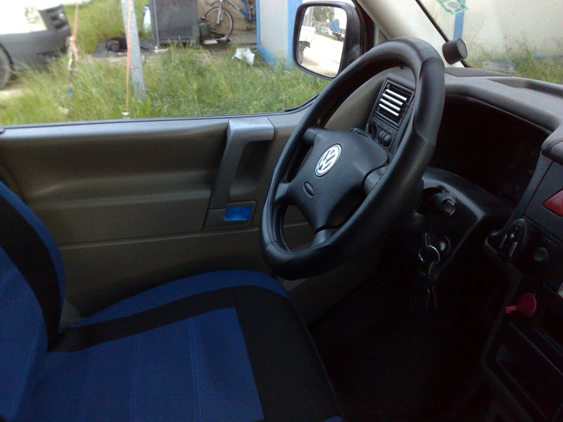

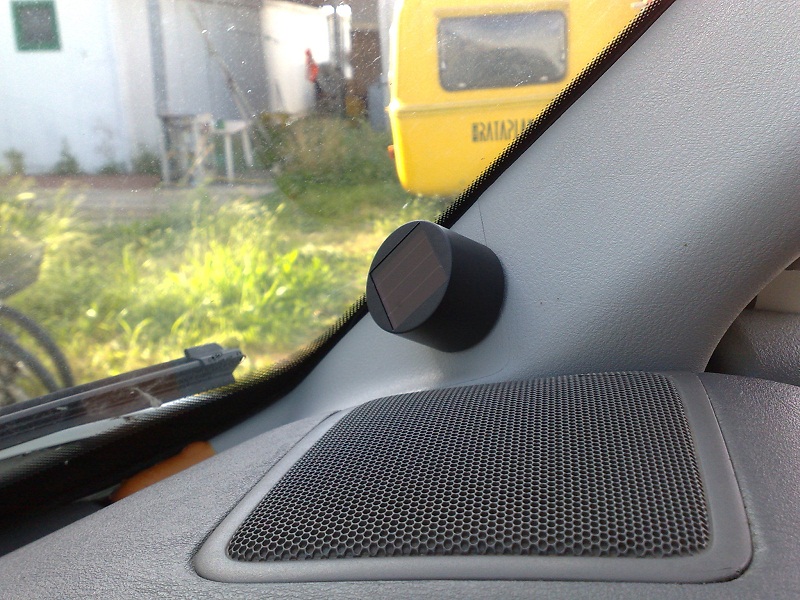

и още нещо icon_idea
адна вечер в кръчмата гледайки как светват привечер градинските лампи и от там идеята да ги вкарам в буса, на дръгия ден до практикер здобих се с две по 1.50лв за парче на мен естествено ми трябват слънчевите батерии
ето и нагледно
МАХНАХ СВЕТОДИОДА И НА НЕГОВО МЯСТО ЗАПОИХ КАБЕЛИТЕ КАТО СПАЗВАТЕ + и -
СРЯЗАХ ВНИМАТЕЛНО ЗАХВАЩАНЕТО НА СЛЪНЧЕВАТА БАТЕРИЯ И ЗАЛЕПИХ И МАЛКО КАНАЛЧЕ ЗА КАБЕЛА

и какво захранва тази слънчева батерия?

вижда се и по горе на снимките
казва се открий разликите :beer

ами честно казано то и така си го мислих,но после си викам нещо се лъжа понеже да свети този светодио там денонощно малко е безсмислено,но явно не мислим по един и същ начин.

няма проблеми колега,но не свети денонощно има си сензор за светлина и като отслабне светлината си светва и така като грейне слънчо си изгасва,а смисъла е че няма да търсиш дръжката нощно време и както се вижда в темата се занимавам с лед осветление и с кеф споделям това което съм сътворил барем некой колега се възползва :beer

аз същата работа бях я правил на предишната ми кола (г2) само,че аз дърпах тока от габарите на колата.Планувам същото за сегашната ми,но не ми остава все време.

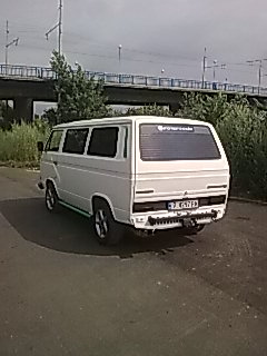

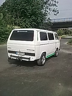

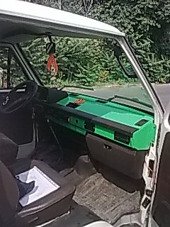

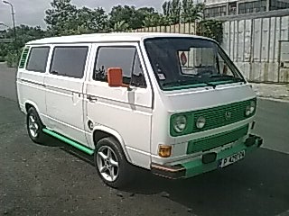

и аз да покажа
