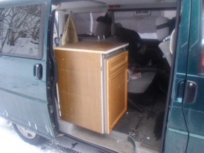

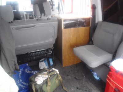

Става цяла седмица майсторя едно хладилниче свалено от каравана. Понеже е за вграждане горкото си нямаше страници и таванче че затова аз реших да си му сложа и да придобие приятен за гледане вид. Хладилника си има 12-220волта и газ но засега съм го пробвал само на 220в. и работи. остава да прежаля акумулатора за да видя дали работи и на 12волта понеже за сега не се очертава дълъг път.
Плоскостите си ги откраднах от един изхвърлен гардероб, купих си само пантички и магнитчета които монтирах на плота и задния панел за по лесен достъп евентуално.

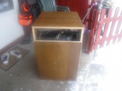

Това е одзаде

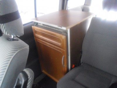

И монтиран на буса. Голям късмет имах че всичко си дойде до милиметър.

Честито колега,но плоскостта,която си сложил на гърба на хладилника ще е проблем.Или трябва да я махнеш,което явно за теб не е вариант,или сложи два вентилатора(за PC-захранване,те са на 12v) в долната част да вкарват въздух и евентуално още два в горната за да го изкарват.Вземи мерки,за да не се чудиш лятото,хладилник ли си взел или печка :beer .
п.п.Опитай да си го оправиш да ти работи на газ.Разхода на ток е голям и акумулатора ще ти замине преди да си се усетил.
