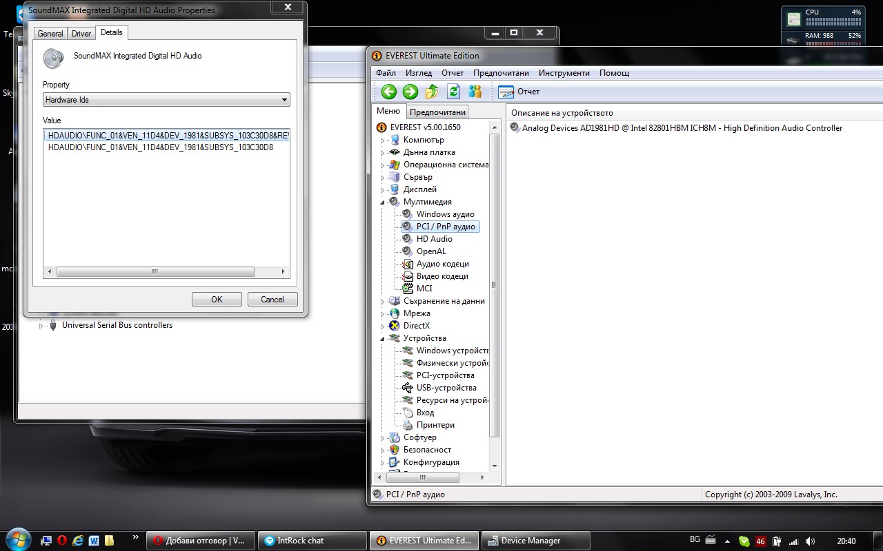

Приятелката ми има проблем с компютъра преинсталира си го(по телефона чрез мен mhihi ) и сега се искат аудио драйвъри който ги нямаме,а и не знаем как се казва аудио картата,та искам ако може някой да каже къде ТЯ да влезне в евереста за да си види картата,аз не мога,че не съм наоколо,а и не мога да влезна в компютъра и :banghead: та ако може само стъпка по стъпка да кажете къде се влиза е евереста за си види каква и е аудио картата и съответно да и изтеглим драйвърите :bowdown

или в компютър сумарна информация или в информация за дънна платка Motherboard

от диспечера на задачите върху аудио да види хардуерната идентификация, копира информацията с клавишната комбинация ctrl+С /щото с мишката не става/ и в гугъл да търси. Така става най - точно
Ето шот и на двата варианта

PCI\VEN_1039&DEV_7012&SUBSYS_030013F6&REV_A0\3&61AAA01&0&17 това показа от дивайс менеджъра
SIS 7012 Audio Device pci а това от евереста
в момента търся и удрям на камък :roll: продължавам :lol:

тъкмо и аз го намерих сега уж го инсталират :)
Благодаря отново колега :drunk :drunk :drunk
