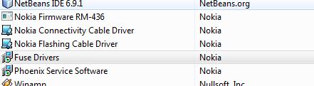

Ето и инсталирания софтуер за Nokia:

Възможно е и заради win7 да не става. Пробвай на XP ако имаш възможност. Също и си инсталирай последния PC suite от сайта на нокиа за да може да се инсталират и последната версия на драйверите ако случайно в тях е проблема.

- PC suite-a го инсталирах, но не намира телефона.
