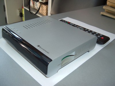

Re: Захранване приемник булсатком 12 v
това е приемника
calidad написа:ковертор 12|220
И това защо 12 волта ги правим на 220 после пак на 12 и в приемника няма смисъл.До автора щом ще е на изгасена кола тогава може да мине и без стабилизатор купуваш си букса за запалката кабел и букса към приемника.Във буксата за запалката ще сложиш 2А бушон че нз фабрично колко ще е и дали ще върви комплект с буксата.
пп забравих да спомена да видиш старателно къде е + къде - че ако няма диод против обратно свързване в приемника ще финишираш набързо.
