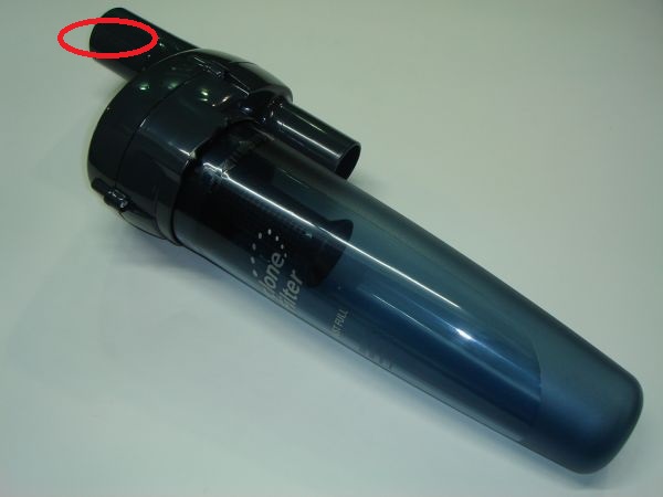

Ефективен ли е този уред, съвместим ли е със всички прахосмукачки, и от къде може да се закупи!

2/3 от боклуците влизат във този филтър а не отиват във торбичката на прахосмукачката.Нашата има и сме много доволни.Последно гледах във Технополис на цена около 35-40лв.Много е ефективно няма да сгрешиш ;)

Точно този - не! Ефективността на "циклона" зависи от диаметъра на филтъра - прочети що е то инерционен момент ( I=mr2 ) / не зная как се пише тук "на квадрат" :redface - по-лекия въздух бега през средата, а тежкият боклук по периферията. колкото е по-голям R-ът, на квадрат нараства "теглото" на боклука (по формулата по-горе). icon_idea
На фотото виждам един много малък R - почти колкото на тръбата на прахосмукачката... :no - нЕма как да стане добро разделяне на въздуха от боклука.
ПП Имам прахосмукачка с циклон - канчето е с диаметър 28 см
моята нЕма и торбичка - има само малко филтърче подобно на климатика на колата по конструкция

За този модел какво ще кажеш http://www.4mysamsung.co.uk/cyclone-case-twister/product.pl?pid=958897

Ми той същия бе :mhihi http://www.emag.bg/prahosmukachka-bez-torba-zelmer-eco-power-3100-0sk-sg-vaema-tr-ba-1400-w-hepa-zelena-zm-5900215021409/pd/EBQZKBBBM/
Моят е подобен на този. Обърни внимание на ширината!

от няколко години имаме прахосмук на самсунг с ето такъв циклонен филтър: http://n1-market.ru/pictures/filter_cyclone_samsung_3_1.jpg
диаметърът в най-широката му част със сигурност не надвишава 15 см и работи перфектно icon_idea

Днес закупих циклон филтър марка Самсунг, но има един проблем, изходната тръба идва твърде широка, входната с леко нагряване ще стане!
п.п Добрия стар пистолет за горещ въздух оправи нещата с напасването!!!!!
