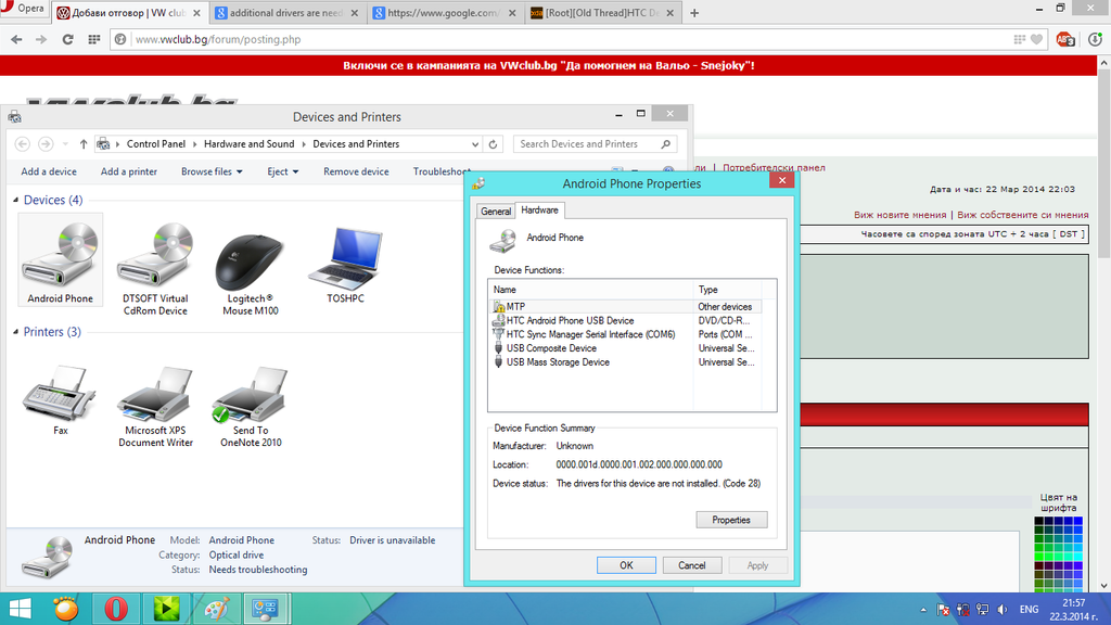

Убих се няколко часа,не става и не става.HTC Sync го намира,но не мога да го направя като Mass storage device.Като чета из нета,това е често срещан проблем с JellyBean.
Teлефона е на 2 дена,не е руутван,не е пипано нищо.
Всичко,което искам е да си сложа кабела в компа,и да ми се отвори като mass storage device.Сега ми излиза като CD,което като го отворя няма нищо.
Като вкарам кабела излиза USB връзка,но като щракна на връзката ми излиза тетъринг.

Обърнах всичко,така и така не става.

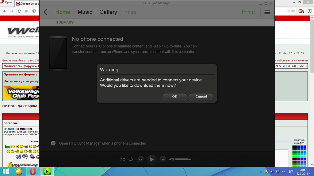

HTC Sync ми показва това всеки път като включа телефона към компютъра
1-2 пъти ми изписва на Home че е свързан Desire 500 с еди-ква си версия на андроид,но дотам.
Мисля,че проблема е в този MTP драйвър,явно той така и не се инсталира - не го и намирам никъде.

Мнениеот toshara » Съб 22 мар 2014 22:25
Оправих го!Инсталирах Windows Media Player 12 и се оправи. :eek
