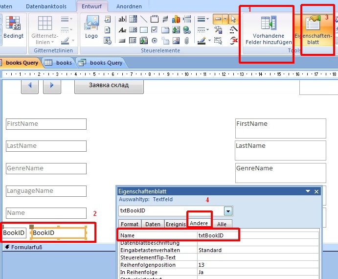

Първо заменяш стария код с този:
После:
1 - кликаш
2 - трябва от 1 да издърпаш с мишката BookID към формата
3 - кликаш
4 - преименуваш както е показано
Стана ли да реагира при по-малко от 5?

End SubПосле:
1 - кликаш
3 - кликаш
