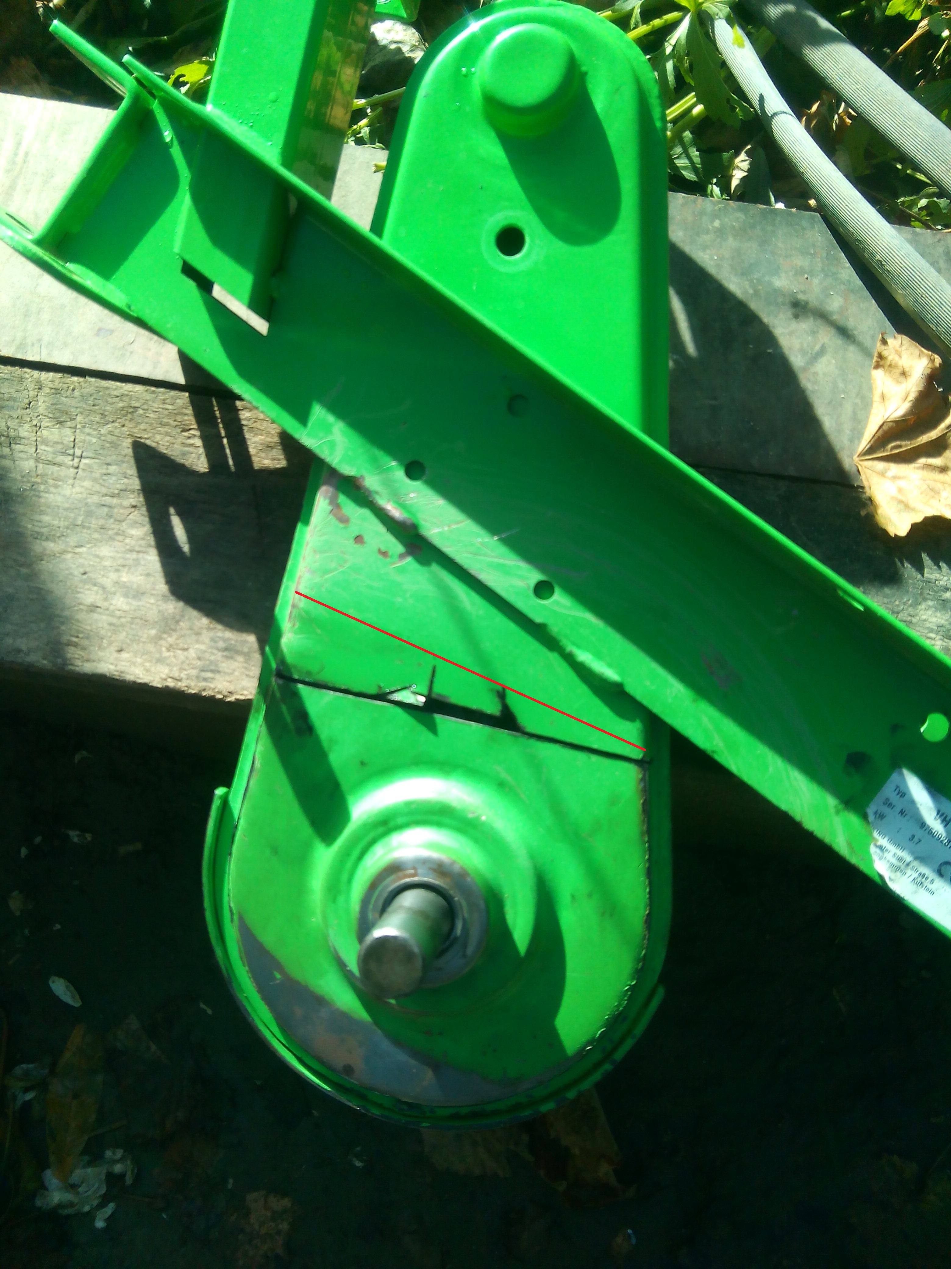

Фрезата е успешно оправена. :biggrin
Вътре има 2 лагера, зъбно колело и верига, при мен бяха заминали лагерите. Отворихме фрезата с флекса, но се оказа, че не сме уцелили много добре, но не беше чак толкова голям проблем. Следва рязане на веригата за да може да извадим зъбното колело със лагерите.
Купих необходимите части (няколко звена за веригата, лагери, графитна грес, препарати за почистване и т.н)
Следва накисване на веригата в обезмаслител и почистване на самия редуктор от греста. На другия ден набихме лагерите на зъбното, сложиме ги в леглата на редуктора (които наранихме леко с пирон, за да паснат по-добре, сложихме доста грес и затворихме с телоподаващо.
Прилагам снимка, на която с червена линия съм отбелязал къде трябва да е разреза, за да няма проблем с ваденето на зъбното колело.
