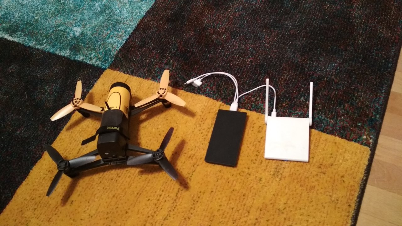

да. трябва ти bluetooth джойстик, който се връзва към телефона. скоба за да прикрепиш тела към джойстика за удобство, powerbank поне 2А за да захраниш wifi extender, който се връзва към дрона. към екстендера връзваш тела и чудото става. точно за bebop има филмчета които показват по далечен полет с тнтм сетъпа отколкото с оригинален skycontroller. също така колкото по малко мрежи има в ефира толкова по дълъг полет. задължително се изключва смарт вифи функцията на тела,за да не прекъсва връзката с дрона. и последно четох за няква платка от 5$ която оптимизира работата на батерията и позволява да се удължи полетното време с 50% пак при bebop. само че мен с тока ме няма никакъв :)
поръчах един екстендър,. поуърбанк имам и ако стане работата ще си взема и джойстик.
Re: усилване на wifi сигнала на телефон
така ... намерих рутер, като този от видеото, направих същата конфигурация и тествах ... направих полет на 300м, нямах възможност за повече, работи перфектно, без прекъсване и тн. уикенда ще тествам на някое поле максималния обхват, но изглежда, че нещата работят перфектно! Сега си чакам ps3 контролера.

Предлагат ми го, но при теста не останах очарован от разстоянието, което покрива. Попаднах на клипчето, което показах и ми беше интересно, дали наистина има такъв ефект този "усилвател". Е, явно има ще. Ще чакам да споделиш и за максималния обхват :)
днес направих 600+метра, достраша ме повече.

Все още не съм стигнал макс обхвата на тоя рутер. В момента работи на 2.4 Ghz, ако го пусна на 5ghz рутер обхвата ще се увеличи ли?

На 5Ghz обхвата ще се намали

мдам ... 5 ghz е за повече данни, за сметка на обхвата. Освен това е "по-стабилната" връзка в градски условия при много трафик интерференции и тн.
Тъй като по бг дрон форумите няма никакво инфо за тоя модел, аз ще си пълня темата с каквото намеря на български, ако някой друг случайно си го купи, да има с какво да се занимава ...
Като цяло в градска среда всички препоръчват мрежата на се нагласи на 6-ти канал.
Друга настройка, която има силен ефект върху полетното разстояние са регионалните сетинги. Поради особености на законодателството в USA и EU, wifi рутерите работят на различна мощност, за EU това са 100mw, за щатите са 4W. Колкото повече мощност, толкова повече обхват. Самите Parrot са правили тестове и са качили инфото на сайта си:
http://blog.parrot.com/2014/11/28/parro ... ange-test/
Така че освен да си вземете wifi extender, променете си и настройките на мрежата на USA. Сега разбирам защо на някой филмчета skycontroller-a едвам стига 1.2 км, а рутера праща на 4 км :)
