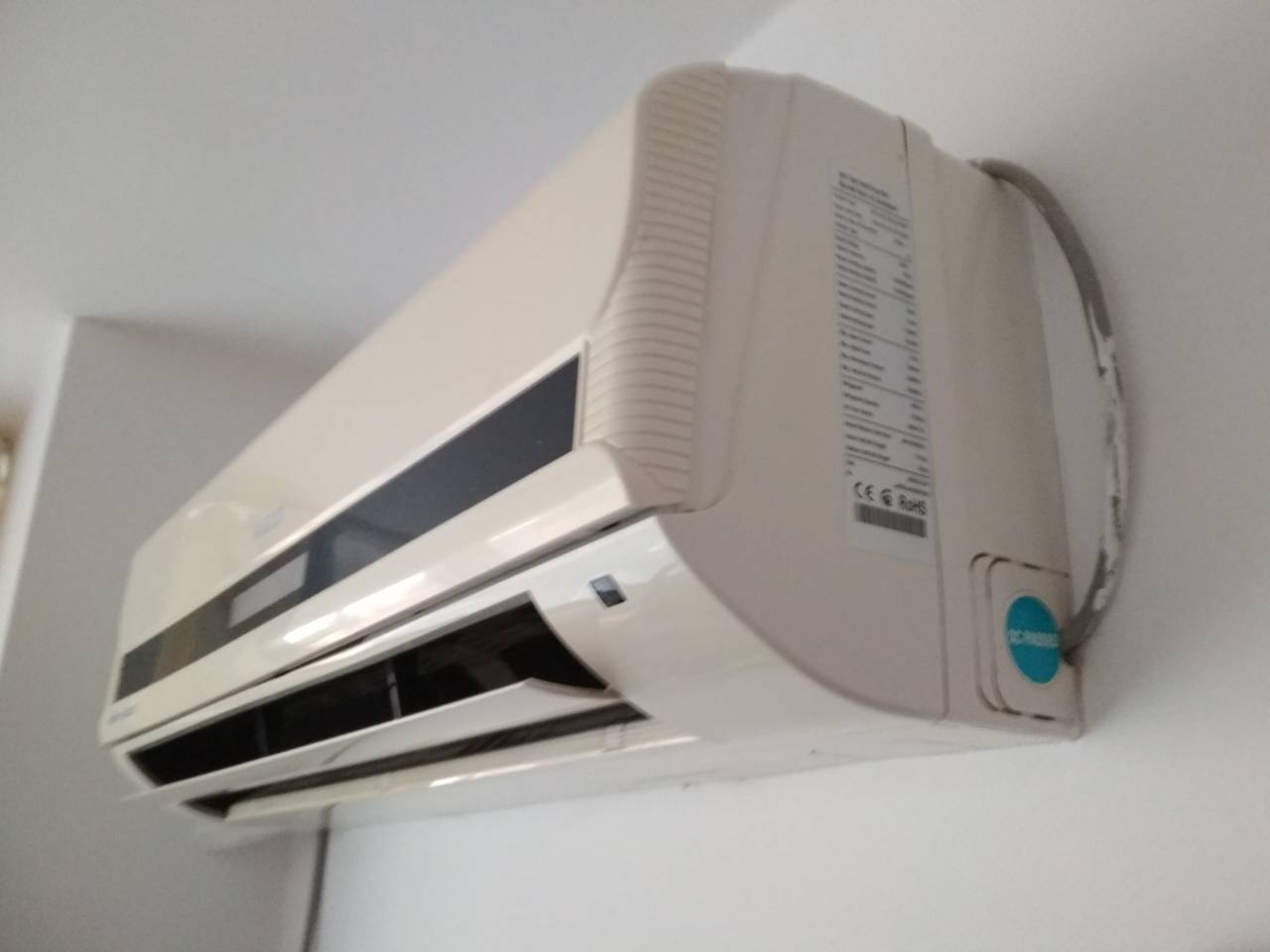

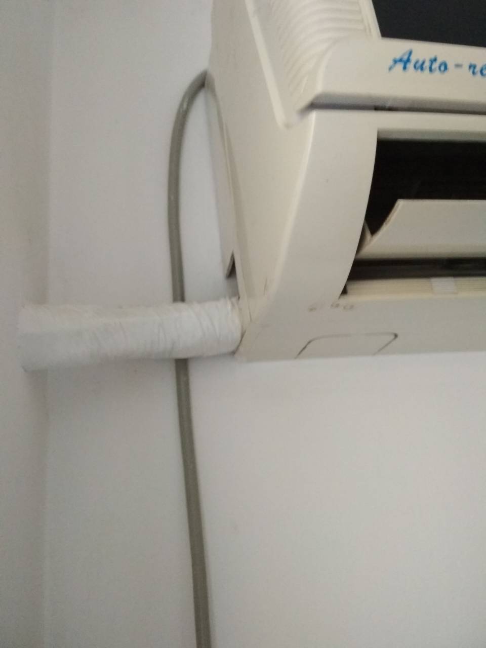

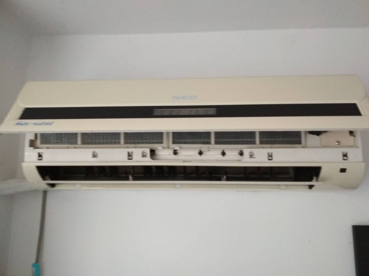

един френд прави ремонт и иска да свали само пластмасата на вътрешното тяло на климатика, за да прекара захранващият кабел от ляво.
Климатикът е НЕО, как се сваля тялото и има ли друг начин да се прекара кабела? Този който в момента е отдясно трябва да мине отляво, откъдето излизат и другите тръби с фреона.
Прикачам снимки (сивият кабел е захранването, което трябва да мине от другата страна)

Re: сваляне пластмасата на вътрешно тяло на климатик
Здравейте,
За да прекарате захранващия кабел от другата страна на вътрешното тяло не трябва да го разглобявате. Необходимо е да откачите долния край от щипките(с точния модел ще намерите и клип в мрежата, дали са натискат или повдигат щипките) прокарвате кабела като внимавате да не застане на местата за закопчаване на щипките. Друго което трябва да внимавате да не мине под маркуча за кондезната вода, след това закопчавате щипките.

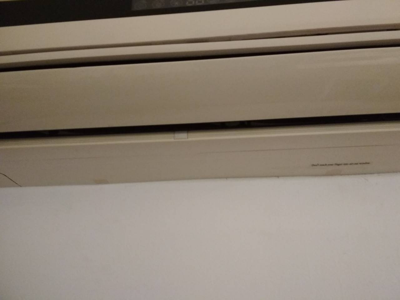

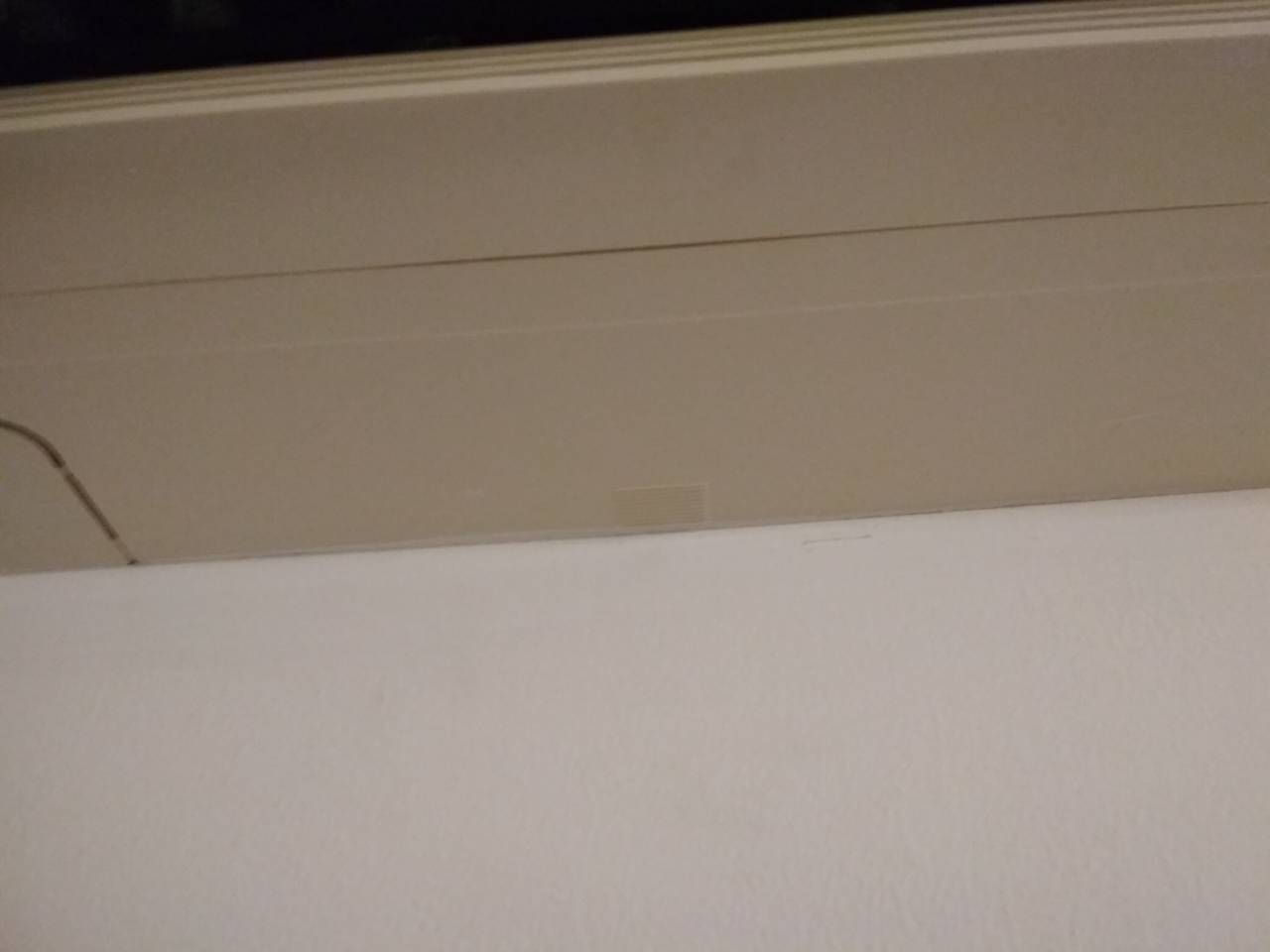

Ако правилно съм разчел инфотабелата, моделът би трябвало да е acs-hc12lcd indoor unit.
Опитах търсене на текст, картинки и видео, но не намерих нищо конкретно по темата за този модел.
Намерих обаче това видео https://www.youtube.com/watch?v=MXgJP-bgK-I
Имаме закачалка, но това ли е принципа? (този рязко напъва)
иначе на нашето тяло има такива маркери (виж снимките) горе долу на същото място, където човека от клипа напъна.
благодаря за информацията!
Здравейте,
Да това е начина, маркерите са за щипките.
С цитирания модел не съм запознат.
Но общо взето ако с натискане върху маркерите с палците не се откопчае, тогава опитайте с малки куки(във видеото изпозваха закопчалката на манометрите) да дръпнете на долу пласмасата, като едновременно с това дърпате от стената(за да не се закопчае пак).
оправихме кабела, благодаря още един път за инфото!
за протокола, на всеки маркер от двете страни има по две щипки. Използвахме кука от закачалка за дрехи и ги разкопчахме една по една от дясно на ляво, както беше показано на клипа.
